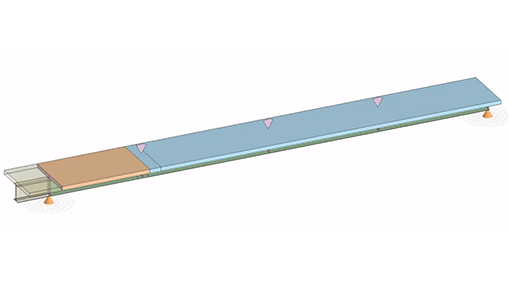

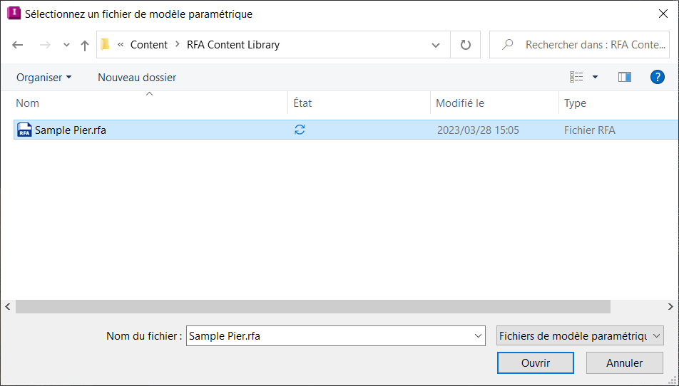

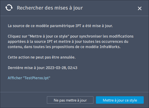

| Délimitation de la géométrie des ouvrages (2023.1) | Familles Revit dans InfraWorks (2023.1) | Recherche de mises à jour (2023) |
| Les plans de délimitation de la géométrie vous permettent de mieux visualiser et concevoir vos modèles de structures d’ouvrages publics en délimitant le contenu et en affichant la coupe de votre structure à l’emplacement souhaité. | Vous pouvez désormais utiliser les familles Revit en tant que contenu paramétrique dans InfraWorks en plus des pièces et des ensembles Inventor. | Rechercher les mises à jour permet de modifier les fichiers source du modèle paramétrique (dans Inventor ou Revit), puis d’appliquer ces modifications au style de modèle paramétrique dans la palette de styles, ainsi qu’à toutes les occurrences de ce style utilisées dans le modèle. |

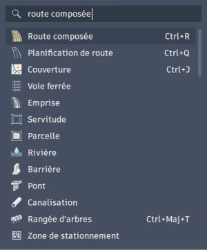

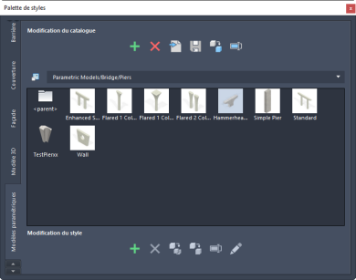

| Recherche de commandes (2023) | Mises à jour apportées à la création de contenu paramétrique (2023) | Mettre à jour à partir de Structural Bridge Design (2023) |
| Vous pouvez désormais utiliser la fonction de recherche de commandes (appuyez sur **Ctrl+F**) pour rechercher des commandes dans InfraWorks au lieu de **cliquer** dans les différents menus de la barre d’outils. | Le plug-in des utilitaires de forme de pièces d’infrastructure pour Inventor n’est plus nécessaire pour ajouter des pièces et des ensembles Inventor à la palette de styles InfraWorks. | Gérez les modifications apportées aux cotes de poutres en acier au cours du processus de conception itérative en mettant à jour votre modèle InfraWorks avec les modifications de conception d’Autodesk Structural Bridge Design. |

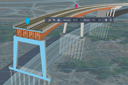

| (2023.1) Ajout de la prise en charge du contrôle de la géométrie sur les piles et les culées personnalisées. |
