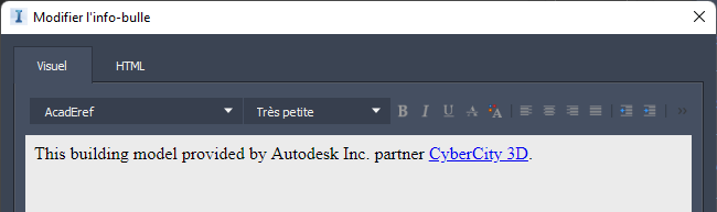

Les info-bulles sont des étiquettes qui s'affichent lorsque vous passez le curseur de la souris ou cliquez avec le bouton droit sur un objet. Les info-bulles peuvent contenir du texte générique, des images, des liens et/ou les valeurs de propriété du modèle.
Les utilisateurs peuvent créer des info-bulles de classe d'objets, de source de données ou de jeu de sélection. Les info-bulles de source de données remplacent les info-bulles de classe d'objets, et les info-bulles de jeu de sélection remplacent les info-bulles de source de données et de classe d'objets.
Vous pouvez appliquer un format à l'apparence des info-bulles à l'aide des options de formatage visuel qui vous sont familières ou des balises HTML.
Si vous incluez une propriété dans une info-bulle, tous les objets individuels qui contiennent une valeur pour cette propriété affichent cette valeur. Par exemple, une info-bulle de classe d'objets pour les info-bulles de bâtiments peut inclure la propriété BUILDING_COMPLEX_ID.
modifier l’info-bulle
Chaque bâtiment affiche alors une info-bulle incluant sa valeur BUILDING_COMPLEX_ID correspondante. Si un bâtiment ne contient pas de valeur pour BUILDING_COMPLEX_ID, l'info-bulle est vide.
