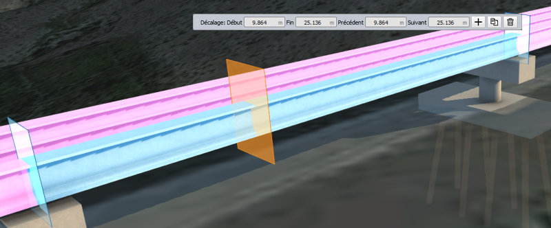

  1. En mode d'édition, sélectionnez un composant de pont et apportez les modifications souhaitées.

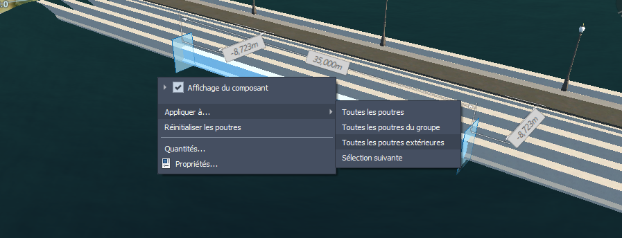

  2. Cliquez avec le bouton droit de la souris sur le composant (il peut s'agir d'un tablier de pont, d'une poutre ou d'un groupe de poutres, d'une pile, d'une fondation sur pile ou d'une culée) et passez le curseur sur Appliquer à...
    Reportez-vous à la table ci-dessous pour plus d'informations.
  3. Si vous choisissez Appliquer à... Sélection suivante, vous serez invité à sélectionner le ou les autres composants auxquels vous souhaitez appliquer vos modifications. Par exemple, si vous modifiez une poutrelle et cliquez sur Appliquer à... Sélection suivante, les poutrelles disponibles pour le pont seront mises en surbrillance pour votre « Sélection suivante » en rose. Cliquez sur chaque poutre à laquelle vous souhaitez appliquer vos modifications, puis appuyez sur la touche Entrée de votre clavier pour terminer.
poutres : vous pouvez appliquer de manière sélective les modifications apportées à une poutre sélectionnée à d'autres poutres et groupes de poutres de votre pont, y compris les modifications que vous avez apportées aux profils en travers des poutres.
Groupes de poutres : vous pouvez appliquer de manière sélective les modifications apportées à un groupe de poutres sélectionné à d'autres groupes de poutres et groupes de poutres de votre pont, y compris les modifications que vous avez apportées aux profils en travers des poutres.
