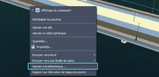

  1. Créez ou modifiez un pont dans InfraWorks.
  2. Sélectionnez le pont, puis cliquez avec le bouton droit de la souris.
  3. Cliquez sur Ajouter à la bibliothèque dans le menu contextuel.
  4. Saisissez un nom pour la nouvelle structure de pont personnalisée.
  5. Cliquez sur OK.
    Votre pont personnalisé est enregistré dans la palette de styles, dans le catalogue des gabarits personnalisés, dans l'onglet Modèle de pont.
