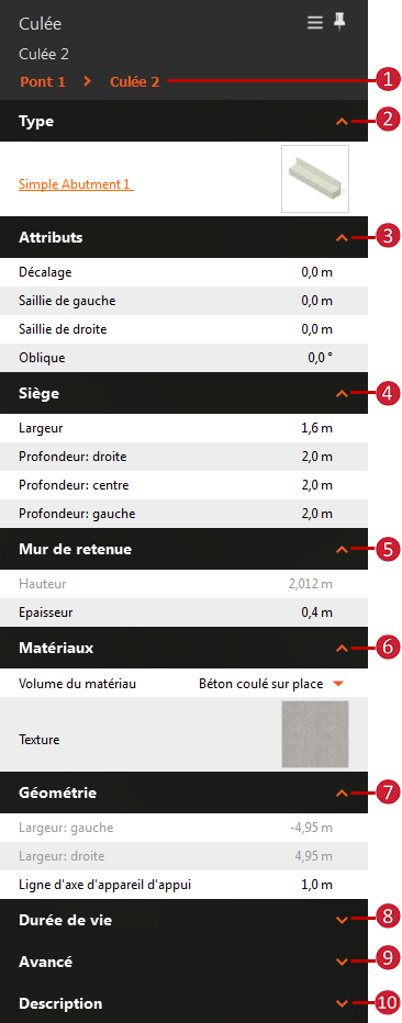

  1. Sélectionnez la culée.
  2. Les attributs disponibles varient en fonction du style de composant de culée. La plupart des attributs pour la culée sélectionnée peuvent être modifiés dans la pile.
  1. Cliquez sur le nom de la culée pour afficher toutes les culées du pont ou sélectionnez une autre culée.
  2. Type
    • Sélectionnez le nom du style de composant de la culée orange pour choisir un autre style de composant de culée paramétrique dans le catalogue. Cliquez deux fois sur un nouveau style pour l'appliquer à la culée sélectionnée.

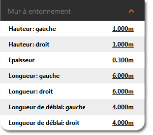

      Remarque : les culées de style Mur en aile présentent des propriétés modifiables supplémentaires dans la chaîne de cotes :

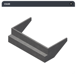

    • Cliquez sur la miniature dans le groupe de fonctions de la culée pour obtenir une vue plus détaillée du style de la culée actuelle (style de la culée mur en aile illustré ci-dessous).
  3. Attributs (varient en fonction du style de composant de culée)
    • Modifiez l'inclinaison et le décalage.
    • Modifiez les valeurs de saillie des styles de culée simple.
    • Modifiez l'azimut des styles de culée de mur en aile.
  4. Siège
    • Modifiez la largeur et la profondeur du siège.
  5. Mur de retenue
    • La hauteur du mur de retenue représente la hauteur du mur de retenue au milieu du siège de la culée.
    • Modifiez l'épaisseur du mur de retenue.
  6. Matériaux
    • Développez le menu déroulant pour modifier le volume des matériaux. Choisissez Béton précoulé, Béton coulé sur place, Acier de construction ou Autre volume de matériau.
    • Cliquez sur la miniature de la texture pour afficher un catalogue des styles de textures de culée disponibles. Cliquez deux fois sur une nouvelle texture pour l'appliquer à la culée sélectionnée. Ces styles sont stockés dans le catalogue de styles Matériaux/Pont.
  7. Géométrie
    • Modifiez la ligne d'axe d'appareil d'appui.
    • La largeur de la culée est déterminée par la largeur du tablier du pont.
  8. Ajoutez des valeurs pour les dates de création et de fin si vous souhaitez utiliser l'heure du modèle.
  9. Associez les propriétés de source de données à la culée sélectionnée, et ajoutez un lien ou une info-bulle. Reportez-vous à la rubrique suivante : À propos de la création de liens, d'info-bulles et de filigranes.
  10. Eventuellement, ajoutez une description.
