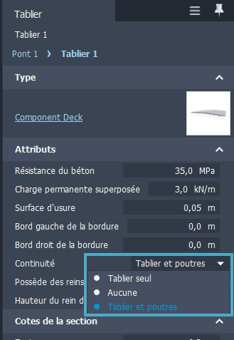

Pour définir la continuité
La section Tablier de la pile d'un pont sélectionné vous permet de choisir la méthode de continuité. Par défaut, la continuité est définie sur Tablier et poutres, ce qui n'est pas entièrement continu.
Vous pouvez modifier ce paramètre à tout moment dans le mode d'édition. Avec une disposition continue, les poutrelles sont connectés dans le sens de la longueur à l'aide d'un diaphragme coulé sur place sur la pile.
  1. Sélectionnez le pont.
  2. Sélectionnez le tablier du pont.
  3. Ouvrez la pile, le cas échéant.
  4. Développez la section Attributs.
  5. Activez ou désactivez le menu déroulant dans le champ Continuité.
  6. Cliquez pour sélectionner une autre agencement de continuité.
