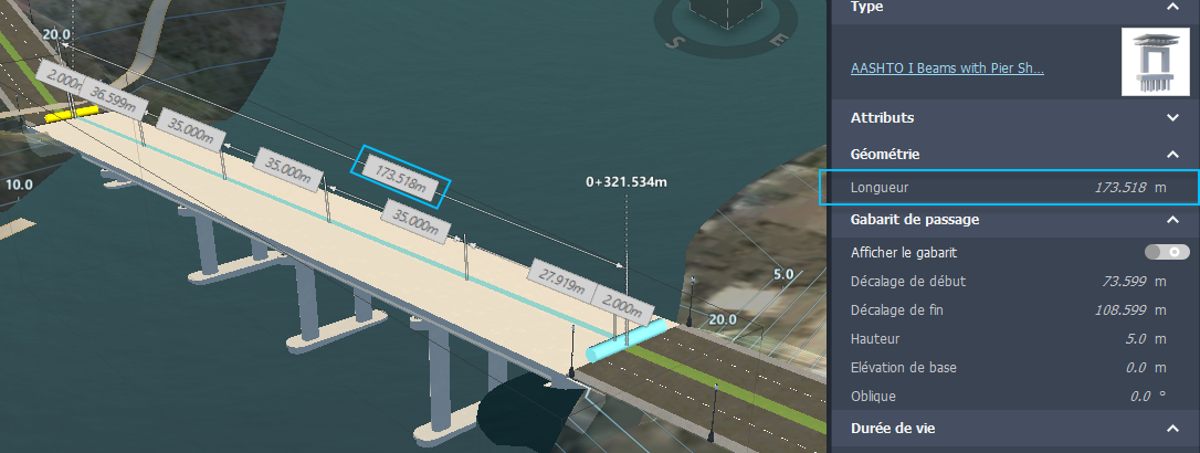

  1. Sélectionnez le pont.
    La longueur du pont est indiquée dans la section Géométrie de la pile, ainsi que dans la zone de dessin.
    Remarque : la longueur du pont est une valeur en lecture seule dans la pile.

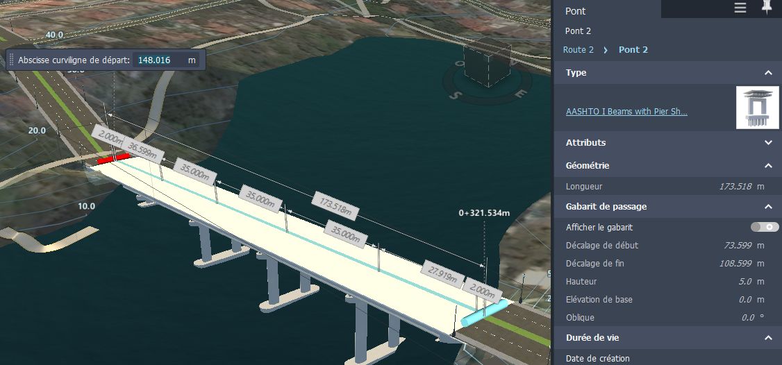

  2. Cliquez sur le gizmo d’abscisse curviligne de début ou de fin pour le sélectionner.
    Sélectionner l’abscisse curviligne de départ du pont
  3. Cliquez et faites glisser le gizmo d’abscisse curviligne de départ ou de fin le long de la trajectoire de la route pour modifier la longueur du pont. Cliquez à nouveau pour placer le nouvel emplacement de l’abscisse curviligne de départ ou de fin. Appuyez sur Entrée pour régénérer le pont.
    Remarque : vous pouvez également cliquer sur une abscisse curviligne de départ ou de fin et saisir des valeurs dans la mini-barre d’outils de la zone de dessin, puis appuyer sur la touche Entrée.
