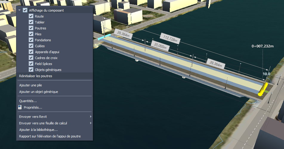

Utilisez le menu contextuel pour contrôler l'affichage des culées, des fondations, des piles, des caissons, du tablier du pont et de la surface de la route.
  1. Sélection d'un pont
  2. Cliquez avec le bouton droit de la souris, puis développez la section Affichage du composant dans le menu contextuel.
  3. Sélectionnez les composants de pont que vous voulez afficher dans votre modèle. Désactivez tous les calques que vous souhaitez masquer.
Conseil : appuyez sur la touche T de votre clavier pour rapidement afficher/masquer des composants de pont à l'aide des options d'affichage de composant que vous avez indiquées dans le menu contextuel.
