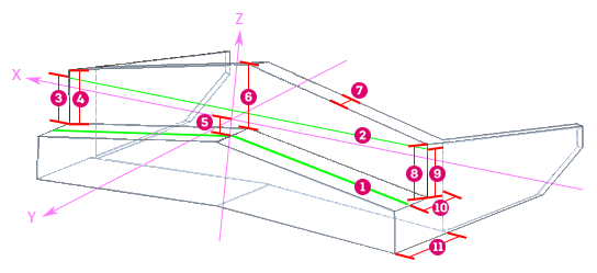

Les paramètres basés sur le décalage permettent de définir les pentes latérales du mur de retenue et du siège en fonction de différentes hauteurs de mur de retenue et de décalages de sièges.
| Description du paramètre | Paramètre de contenu | Valeur paramétrique | InfraWorks – Définir/lire | Inventor | Revit |
| Hauteur du mur de retenue | BallastWallHeight | Distance verticale du sommet du mur de retenue au-dessus du sommet du siège, à l’intersection de l’avant du mur de retenue et de l’axe. (Paramètre commun aux pièces basées sur une pente et sur le décalage du siège.) | Non/Oui | Non | Non |
| Hauteur du côté gauche du mur de retenue | BallastWallLeftHeight | Distance verticale du sommet du mur de retenue au-dessus du sommet du siège, sur le bord avant gauche du mur de retenue. | Non/Oui | Non | Non |
| Hauteur du côté droit du mur de retenue | BallastWallRightHeight | Distance verticale du sommet du mur de retenue au-dessus du sommet du siège, sur le bord avant droit du mur de retenue. | Non/Oui | Non | Non |
| Décalage du siège | SeatOffset | Distance verticale du sommet du siège au-dessous de l’élévation de l’origine au niveau de l’axe. | Non/Oui | Non | Non |
| Décalage à gauche du siège | SeatOffsetLeft | Distance verticale du sommet du siège au-dessous de l’élévation de l’origine sur le bord gauche de la culée. | Non/Oui | Non | Non |
| Décalage à droite du siège | SeatOffsetRight | Distance verticale du sommet du siège au-dessous de l’élévation de l’origine sur le bord droit de la culée. | Non/Oui | Non | Non |
Ligne d’axe d’appareil d’appui |
BallastWallThickness |
Référence du décalage |
SeatOffsetRight |
SeatOffsetLeft
SeatOffsetLeft |
CLBearingToBBW |
SeatOffset |
SeatWidth |
BallastWallHeight |
