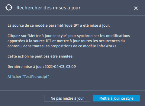

  1. Accédez à la palette de styles Modèles paramétriques.
  2. Cliquez deux fois sur un style pour en afficher les détails. La fenêtre de détails s’affiche.
  3. Dans la partie supérieure droite de la fenêtre Détails, cliquez sur Rechercher des mises à jour. Le fichier source de style sera vérifié pour déterminer s’il a été mis à jour. Si le fichier a été mis à jour, une fenêtre s’affiche avec l’option de mise à jour de toutes les occurrences du style utilisé dans les propositions du modèle InfraWorks.
