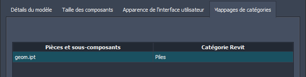

Modèles paramétriques – Onglet Mappages de catégories (référence)
Pièces et sous-composants : vous pouvez ajouter des données issues de catégories Revit à vos ensembles et composants de structures d’ouvrages paramétriques créés dans Inventor à partir de l’onglet Mappages de catégories.
Catégorie Revit : sélectionnez une catégorie Revit pour chaque pièce et sous-composant disponible.
