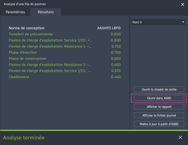

Effectuer une analyse et ouvrir le modèle dans Structural Bridge Design
  1. Effectuez une analyse de poutre de ligne ou une analyse de pont affinée.
  2. Examinez les résultats de la vérification du code de conception et déterminez le travail à effectuer.
  3. Cliquez sur Ouvrir dans ASBD à partir du type d’analyse que vous avez effectué.

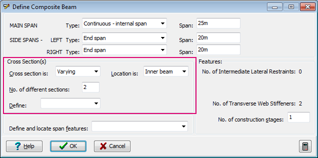

Modifier les lignes de profil en travers
  1. Dans Structural Bridge Design, dans la fenêtre de navigation, accédez à Poutres de conception.
  2. Sélectionnez Définition de poutre dans l’arborescence de navigation pour afficher la boîte de dialogue Définir poutre composite.
  3. Apportez les modifications nécessaires aux lignes de profil en travers.

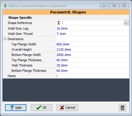

Modifier les paramètres de l’acier

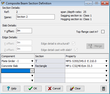

  1. Dans la boîte de dialogue Définir poutre composite, sélectionnez une section dans la liste déroulante Définir pour ouvrir la boîte de dialogue Définition de section de poutre composite.
  2. Dans la liste déroulante Composant, sélectionnez une poutre en I à âme pleine définie. La boîte de dialogue Définir le composant de poutre composite s’ouvre.
  3. Modifiez les cotes selon vos besoins.
  4. Cliquez sur OK pour fermer la boîte de dialogue Armature de poutre composite.
  5. Cliquez sur OK pour fermer la boîte de dialogue Définition de section de poutre composite, puis sélectionnez Oui pour confirmer.
  6. Répétez cette procédure pour les autres sections, si nécessaire.

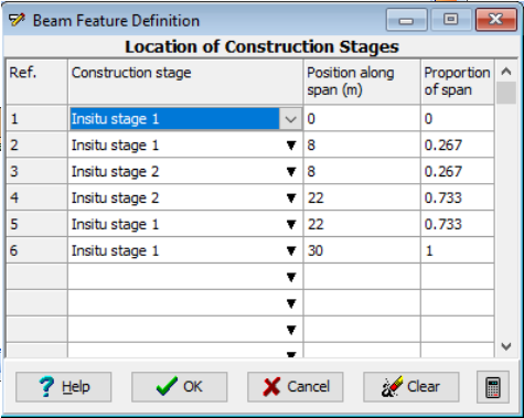

  1. Dans la boîte de dialogue Définir poutre composite, sélectionnez Emplacements des sections dans la liste déroulante Définir pour ouvrir la boîte de dialogue Définition d’objet de poutre.
  2. Modifiez n’importe quelle position le long des emplacements d’étendue pour les étapes de construction, si nécessaire.
  3. Cliquez sur OK pour fermer la boîte de dialogue Définition de l’objet de poutre.

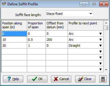

  1. Dans la boîte de dialogue Définir poutre composite, sélectionnez Profil de sous-face dans la liste déroulante Définir pour ouvrir la boîte de dialogue Définir le profil de la sous-face.
  2. Modifiez une position le long des emplacements d’étendue et le profil pour sélectionner les points suivants, selon vos besoins.
  3. Cliquez sur OK pour fermer la boîte de dialogue Définir le profil de la sous-face.

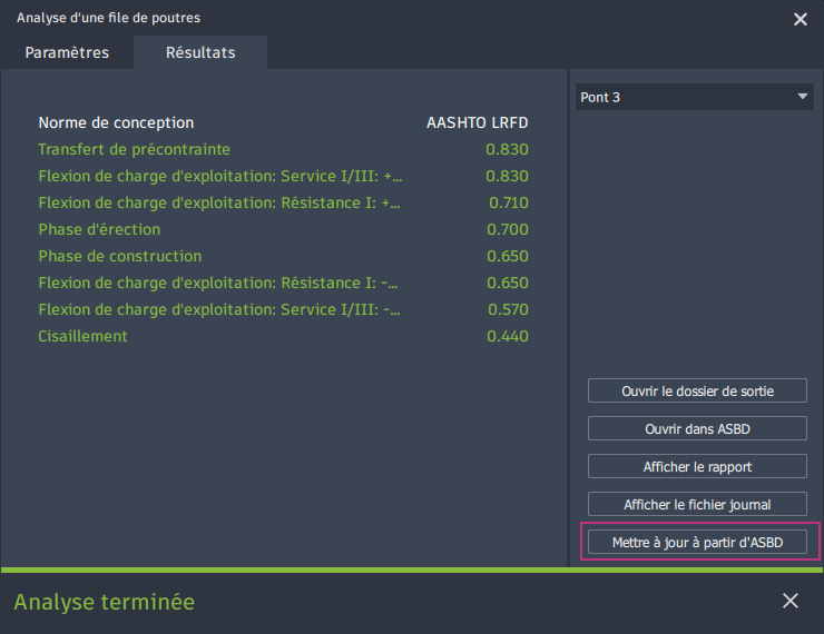

Dans InfraWorks, cliquez sur Mettre à jour à partir du fichier ASBD dans la boîte de dialogue d’analyse.
Vous pouvez ensuite exécuter une nouvelle analyse et itérer ce processus pour affiner votre modèle.
