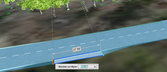

  3. Passez le curseur sur la section sélectionnée ; la barre de progression de l'abscisse curviligne de début s'affiche.
  4. Positionnez la barre et cliquez pour fixer l’abscisse curviligne de départ. Remarque : vous pouvez également taper le numéro de l’abscisse curviligne directement dans la mini-barre d’outils.
  5. Déplacez le curseur vers un nouvel emplacement et cliquez pour fixer la première abscisse curviligne de fin de la première section divisée (si vous fractionnez le talus en plusieurs sections) ; dans le cas contraire, cliquez deux fois dessus pour fixer l'abscisse curviligne de fin et terminer la modification du talus.
Lorsque vous scindez un talus à proximité d'une intersection ou d'un pont, les accrochages aux objets vous permettent d'aligner l'abscisse curviligne de fin exactement au début de l'intersection ou au bord du pont. Les annotations s'affichent et indiquent l'abscisse curviligne de départ/fin et la longueur du talus sélectionné.

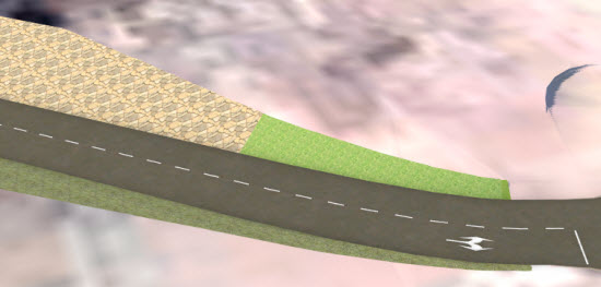

Scinder un talus de bord de route
Vous disposez maintenant de deux lignes de profil en long (ou plus) que vous pouvez modifier indépendamment l’une de l’autre :
Lignes de profil en long de talus de bord de route
  1. Pour modifier la position de début ou de fin d’une section de talus de bord de route, cliquez sur le gizmo d’abscisse curviligne et faites-le glisser, ou entrez une valeur d’abscisse curviligne dans la mini-barre d’outils.
Abscisses curvilignes de talus de bord de route

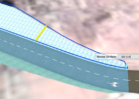

  1. Pour ajouter une transition de talus harmonieuse entre deux sections avec des pentes différentes, positionnez le curseur sur une section de talus ou sur le gizmo d’abscisse curviligne entre les sections, cliquez avec le bouton droit de la souris, puis choisissez Ajouter une transition.
Ajouter une transition de talus de bord de route
  1. Cliquez pour spécifier l’abscisse curviligne de fin. Vous pouvez ajuster la longueur de la transition entre 5 et 100 mètres. Remarque : l’option Ajouter une transition est disponible uniquement lorsque la pente de deux sections de talus adjacentes est différente. La pente de transition de talus ne peut pas être modifiée.
