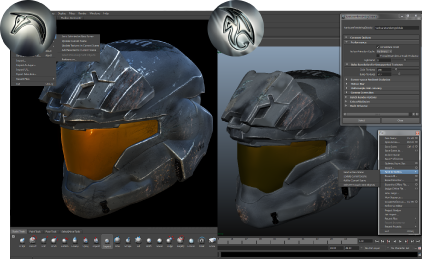

Vous pouvez exporter votre travail depuis Mudbox et l'importer rapidement dans Maya, 3ds Max, Softimage ou Flame en sélectionnant Fichier > Envoyer vers [produit Autodesk]. L'option
Envoyer à
permet d'exporter des fichiers à partir de Mudbox au format de fichier Autodesk® FBX®. Reportez-vous également à la rubrique Exportation d'un modèle Mudbox à l'aide du format FBX.
Les options Envoyer à permettent des workflows itératifs et communs basés sur le partage. Grâce à ces options, une équipe peut commencer la production d'une scène dans une application de création de contenu (Maya, 3ds Max, Softimage ou Flame), exporter le contenu vers Mudbox afin d'ajouter des détails de peinture ou de sculpture, puis incorporer ces éléments à la scène d'origine.
