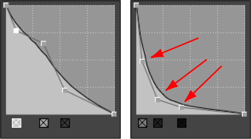

    • Pour déplacer des points, il vous suffit de les faire glisser.
    • Pour insérer de nouveaux points de courbe, cliquez n'importe où sur la courbe lorsque le curseur affiche un symbole Ajouter .
    • Pour supprimer des points, cliquez sur la poignée de suppression au bas de la vue des courbes, ou cliquez directement sur les points à supprimer en maintenant la touche Ctrl enfoncée. (Le curseur s'affiche avec une croix rouge lors de la suppression de points.)
      Pour vous aider à distinguer les points très rapprochés sur la courbe, les poignées de suppression s'affichent dans des nuances de gris. Plus la poignée de suppression est sombre, plus le point est élevé sur l'axe Y.
