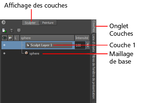

  1. Cliquez sur l'onglet Couches dans l'angle supérieur droit de l'interface de Mudbox pour afficher la fenêtre Couches.
  2. Pour créer une couche de sculpture, commencez par définir le bouton d'affichage en haut de la fenêtre Couches sur Sculpter, puis cliquez sur le menu de la fenêtre Couches () et sélectionnez Nouvelle couche dans la liste (ou cliquez sur l'icône Nouvelle couche).
    Une nouvelle couche nommée Couche de sculpture 1 est créée et devient la couche active. Mudbox stocke tous les éléments que vous sculptez sur cette couche jusqu'à ce que vous sélectionniez une autre couche ou modifiiez les niveaux de subdivision.

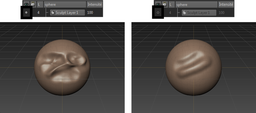

  5. Désactivez l'affichage de Couche de sculpture 1 en cliquant sur l'icône Visibilité (un point dans la colonne Visibilité ).
    Les détails que vous avez sculptés sur la Couche de sculpture 1 disparaissent lorsque celle-ci est invisible.
Vous pouvez réduire la valeur du paramètre Intensité (en regard du nom de la couche) afin d'estomper de manière non destructive (temporairement) la sculpture pour l'intégralité de la couche. La valeur Intensité fonctionne également comme un multiplicateur ; vous pouvez amplifier ou inverser les informations sculptées sur la couche en entrant des valeurs supérieures à 100 ou des valeurs négatives.

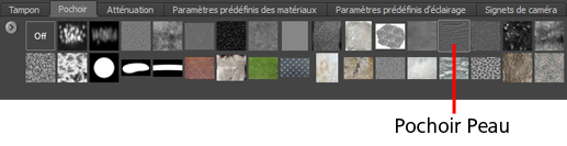

  4. Dans le tiroir Pochoir, sélectionnez la miniature bw_skin08.jpg. (Placez le curseur sur une miniature pour afficher son nom.)
    L'image du pochoir apparaît dans le centre de la vue 3D.

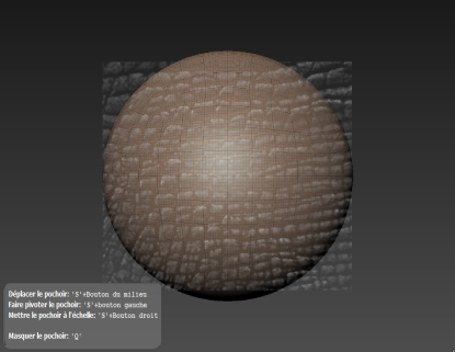

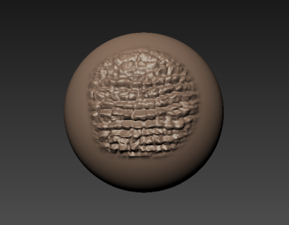

  6. Avec l'outil Sculpter sélectionné, effectuez un tracé à travers le pochoir sur la sphère.
    Le pochoir disparaît au fur et à mesure du tracé pour vous permettre de visualiser la région affectée dans le modèle.

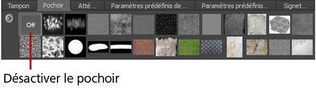

  7. Cliquez sur l'icône Désactivé dans le tiroir Pochoir pour désactiver le pochoir.
