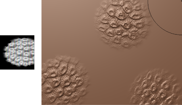

Modification de la marque d'un tampon
Vous pouvez configurer votre tampon de sorte qu'il crée une marque plus profonde sur une surface avec la propriété Décalage du tampon.
La valeur par défaut est 0,00, ce qui signifie que les zones noires de l'image du tampon ne laissent aucune empreinte sur la surface, et que l'intensité de la déformation augmente jusqu'à ce que le blanc soit atteint.
Si la valeur de décalage du tampon est 0,50, les zones noires de l'image du tampon marquent la surface du modèle avec une déformation de -50 % jusqu'à atteindre une élévation de +50 % dans les zones blanches.
Comparaison des valeurs de décalage du tampon : valeur par défaut et valeur 0,50
