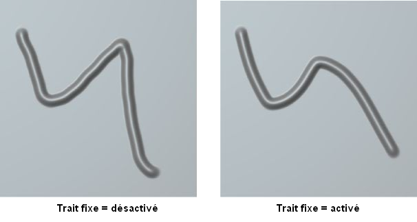

Obtention de traits lisses
Trait fixe est un qui permet de générer des traits plus lisses lors de la sculpture . Elle fonctionne en créant un petit écart entre le curseur et le trait qui s'affiche dans le modèle. Les déplacements non fixes de la main qui se produisent lors de la création de longs traits sont réduits, vous aidant à tracer des traits lisses et maîtrisés.
  1. Sélectionnez un outil de sculpture.
  2. Dans la fenêtre , activez Trait fixe.
  3. Cliquez et faites glisser le curseur pour tracer un trait sur le modèle.
    Lorsque la propriété Trait fixe est activée, vous devez déplacer le curseur sur une petite distance avant que le mouvement s'affiche dans le modèle. La fine ligne de vecteur qui s'affiche indique la distance de déplacement du curseur avant que le trait soit dessiné. Une fois que la pointe de flèche du vecteur s'affiche, le trait commence à s'afficher. Ce comportement entre le curseur et le trait filtre les mouvements imprécis de la main.
    Augmentez ou réduisez la distance pour l'option Trait fixe afin de modifier la longueur du vecteur entre le curseur et le dessin du trait, et la quantité de filtrage.
