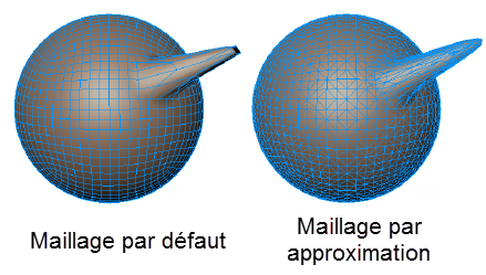

Dans la mesure où une copie de maillage par approximation ne peut pas comporter de couches de sculpture, de niveaux de subdivision, d'arêtes non multiples ni de configuration PTEX, il est conseillé de faire appel à cette méthode le plus tôt possible dans le workflow (c'est-à-dire, avant de créer les textures).

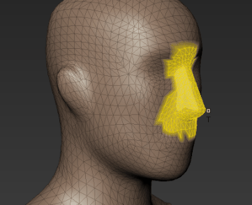

Remplit un perçage à l'intérieur des bordures sélectionnées ou supprime des parties d'un maillage. Reportez-vous à la rubrique Correction des trous dans un maillage.
L'outil Corriger prend en compte votre sélection. Les sélections suivantes permettent d'obtenir le comportement associé :
Sur un maillage triangulé ne comportant pas d'arêtes ou de faces de bordure, les faces sélectionnées sont supprimées et corrigées.
Resserre les faces sélectionnées sur la surface, comme un tambour. Cette opération aplanit autant que possible la zone sélectionnée entre les arêtes de bordure et ignore les faces environnantes.
Utilisez l'option Resserrer la sélection avec l'option Corriger (reportez-vous à la rubrique Correction des trous dans un maillage) ou comme outil de sculpture. Reportez-vous également à la rubrique Lissage des zones sélectionnées d'un maillage.
Lisse la transition entre les faces sélectionnées et les faces environnantes, en fusionnant la zone sélectionnée avec la zone environnante.
L'option Caréner la sélection est conçue pour être utilisée avec l'option Maillage > Corriger. Reportez-vous aux rubriques Correction des trous dans un maillage et Lissage des zones sélectionnées d'un maillage.
