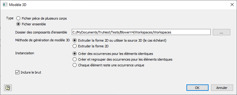

    La boîte de dialogue Modèle 3D s'affiche.
    Cette boîte de dialogue est disponible à compter de la version 2019.3 Update. Auparavant, seuls des fichiers pièce de plusieurs corps étaient créés.
  3. Modifiez les valeurs de la boîte de dialogue Modèle 3D et cliquez sur OK.
    Type
    Choisissez entre créer un seul fichier IPT de plusieurs corps ou un fichier ensemble. Les autres commandes deviennent disponibles dans la boîte de dialogue.
    • Fichier pièce de plusieurs corps : sélectionnez cette option si vous préférez ne pas gérer plusieurs fichiers et que vous ne prévoyez pas de déplacer les éléments imbriqués.
    • Fichier ensemble : sélectionnez cette option si vous souhaitez déplacer des pièces et réaliser des imbrications manuelles à partir des résultats.
    Dossier des composants d'ensemble :
    il s'agit de l'emplacement auquel sont enregistrés les fichiers ensemble. Autodesk recommande de choisir un sous-dossier du dossier de projet.
    Méthode de génération de modèle 3D :
    • Extruder la forme 2D ou utiliser la source 3D : des sources 3D détaillées seront utilisées, le cas échéant. Elles peuvent vous aider à déterminer le type d'outils sont vous aurez besoin pour usiner les pièces.
    • Extruder la forme 2D : seules les formes 2D extrudées sont utilisées.
    Instanciation :
    cette option détermine la façon dont les pièces identiques sont gérées.
    • Créer des occurrences pour les éléments identiques : cette option crée des occurrences pour les pièces identiques, mais sans hiérarchie de regroupement.
    • Créer et regrouper des occurrences pour les éléments identiques : cette option crée des occurrences pour les pièces identiques et les regroupe dans des dossiers.
    • Chaque élément reste une occurrence unique : cette option ne crée pas d'occurrence. Chaque forme est une pièce unique.
    Inclure le brut
    Matière brute dans laquelle la pièce est usinée.

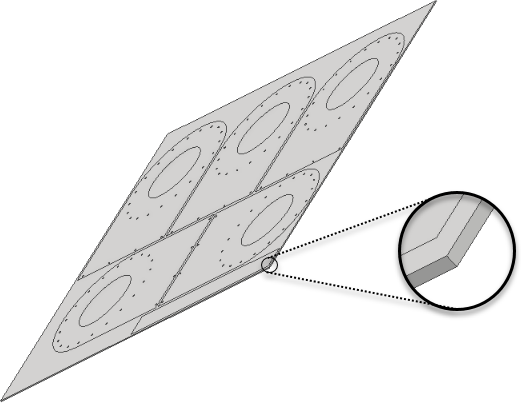

    Lorsque vous cliquez sur OK, le navigateur Modèle d'Inventor se lance. Il répertorie les corps qui sont extrudés. Si vous avez sélectionné une feuille, le premier corps figurant dans le navigateur représente la feuille. La fenêtre de l'application affiche un rendu 3D des formes.
  4. Faites pivoter le modèle et effectuez un zoom avant dessus afin d'examiner ses cotes et de vous assurer qu'il a été extrudé comme prévu.
  5. Facultatif : modifiez la couleur ou la visibilité du corps de la feuille afin de le distinguer de ses formes imbriquées.
