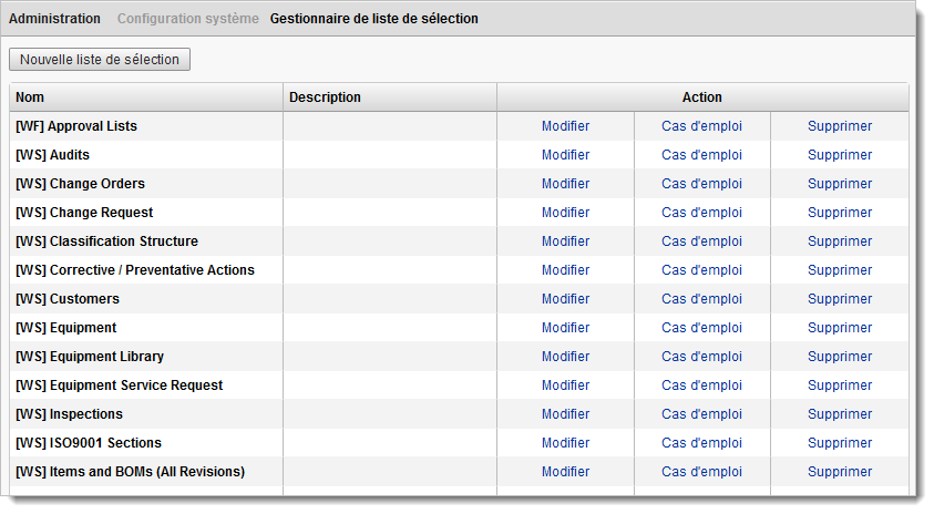

Accès au gestionnaire de listes de sélection
Les listes de sélection de Fusion Manage sont créées et gérées à l’aide du Gestionnaire de listes de sélection. Pour accéder au Gestionnaire de listes de sélection :
- Ouvrez le menu de navigation principal.
- Accédez à Administration > Configuration système > Gestionnaire de liste de sélection
