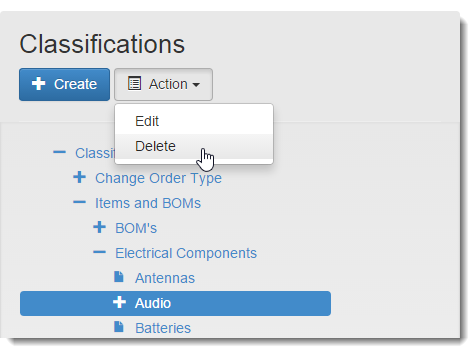

Supprimer une classification
Lorsqu'une classification est supprimée, les articles qu'elle contient sont classés selon la classe parent. Les champs qui ne sont pas hérités des classes parent (c'est-à-dire, les champs spécifiques à la classe supprimée), sont supprimés des articles qui appartiennent à la classe. Les sous-classes sont déplacées vers le niveau du parent supprimé.
  1. Sélectionnez la classification à supprimer dans l'arborescence Classifications.
    Remarque : il est impossible de supprimer le nœud de classification racine.
  2. Cliquez sur Actions > Supprimer.
  3. Vous êtes invité à confirmer la suppression de la classification sélectionnée. Cliquez sur Supprimer.
Remarque Au lieu de supprimer une classification, vous pouvez créer une classification appelée Corbeille, puis déplacer les classifications non utilisées vers celle-ci.
