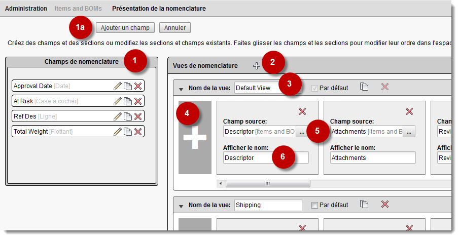

Eléments de la présentation
1. Champs de nomenclature
Champs personnalisés créés pour l’onglet Nomenclature de l’espace de travail, y compris les champs de cumul (reportez-vous à la rubrique 1a). Vous pouvez faire glisser et déposer l'un de ces champs sur la vue.
1a. Ajouter un champ
Créez d’autres champs de nomenclature personnalisés (reportez-vous à la rubrique Création de champs).
2. Ajouter une vue
Ajoutez une présentation de vue vierge au bas du panneau Vues de nomenclature.
3. Nom de la vue
Saisissez le nom de la vue tel que vous voulez qu’il s’affiche dans le menu de l’onglet Vue de nomenclature.
4. Ajouter une mosaïque de champ
Insérez une mosaïque de champ vierge dans la présentation de vue.
5. Choisir le champ source
Sélectionnez un champ pour la mosaïque.
6. Personnaliser un nom de champ
Saisissez le nom personnalisé du champ que vous souhaitez afficher dans l’onglet Nomenclature.
