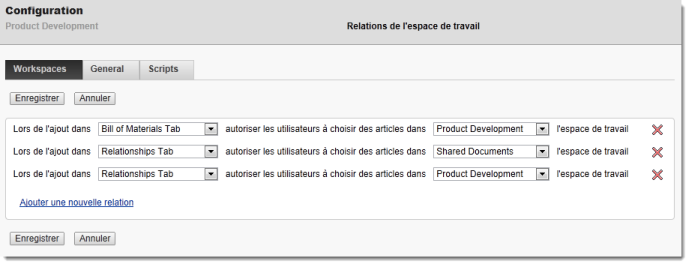

Pour créer une relation d’espace de travail, procédez comme suit :
  1. Dans le menu Administration, cliquez sur Gestionnaire d’espace de travail.
  2. Dans le gestionnaire d'espace de travail, développez le groupe de fonctions de l'espace de travail.
  3. Cliquez sur Relations de l’espace de travail.
    Configuration de relations d’espace de travail
  4. Sur la page Relations de l’espace de travail, cliquez sur Ajouter une nouvelle relation pour ajouter une nouvelle ligne vide.
  5. Dans la première liste déroulante, cliquez sur l’onglet de l’espace de travail à partir duquel vous souhaitez établir le lien.
  6. Dans la seconde liste déroulante, cliquez sur l’espace de travail contenant les articles avec lesquels vous souhaitez établir le lien.

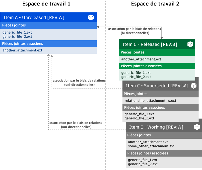

  4. Enfin, un autre utilisateur du système crée une révision de produit de « Item C REV:A », ce qui crée « Item C REV:B » et marque A comme « Remplacé » (« Item C REV:sA »).
Scénario 1 : la case à cocher est désactivée au moment où l’article est soumis à une révision de produit, entraînant le résultat suivant :
Scénario existant de l’espace de travail

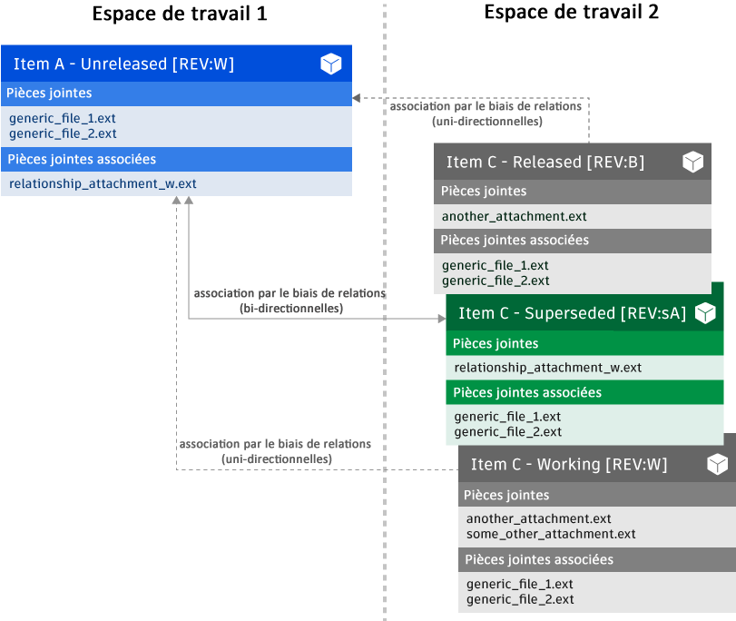

Scénario 2 : la case à cocher « Restreindre les options de l’onglet Relation aux dernières versions » est activée au moment où l’article est soumis à une révision de produit, entraînant le résultat suivant :
