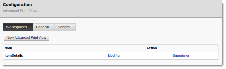

Cliquez sur Vues d’impression avancées.
La page Vues d’impression avancées s’ouvre.
Cliquez sur Nouvelle vue d’impression avancée.

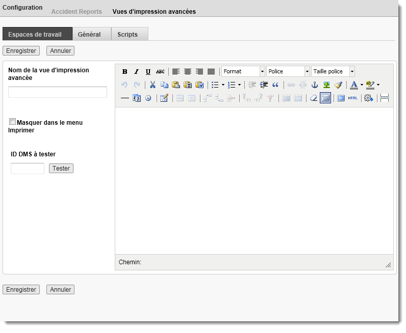

Saisissez un nom pour la vue.
(Facultatif) Pour masquer la vue dans le menu déroulant Imprimer sur la page de l’espace de travail, sélectionnez Masquer dans le menu Imprimer.

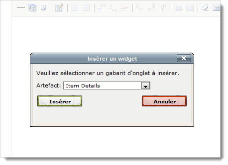

Insérez des artefacts d’espace de travail (onglets) à l’endroit souhaité dans l’éditeur.
a) Cliquez à l’endroit où insérer l’artefact.
b) Dans la barre d’outils de l’éditeur, cliquez sur l’icône Insérer un artefact.
c) Dans la liste déroulante Artefact, sélectionnez l’onglet contenant les données que vous souhaitez afficher dans la vue d’impression.
d) Cliquez sur OK.

(Facultatif) Dans l’éditeur, ajoutez du contenu supplémentaire et/ou appliquez une mise en forme à l’aide des outils de l’éditeur.
Cliquez sur Enregistrer ou sur Enregistrer et fermer.
La vue d’impression est enregistrée.

Pour afficher un aperçu de la vue d’impression avant l’enregistrement, saisissez un ID d’article de l’espace de travail dans le champ de texte ID DMS à tester de l’éditeur et cliquez sur le bouton Tester.
