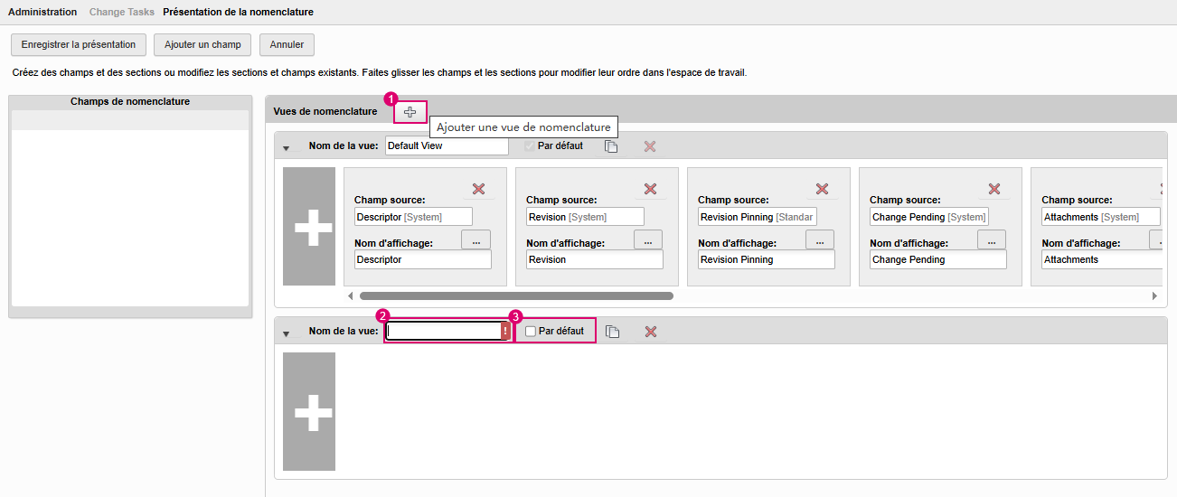

Création d'une vue
  1. Dans l’en-tête du panneau Vues de nomenclature, cliquez sur l’icône Ajouter une vue de nomenclature Icône Ajouter une vue de nomenclature.
  2. Saisissez le nom de la vue.
    Vous devez nommer la vue avant d’ajouter des champs.
  3. (Facultatif) Cochez la case Par défaut pour en faire la vue par défaut.
    Création d’une vue de nomenclature

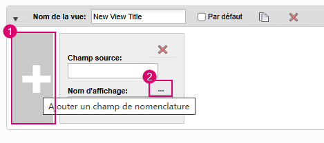

  1. Dans le panneau de la nouvelle vue, cliquez sur le bouton Ajouter un champ de nomenclature.
  2. Cliquez sur le bouton Plus Icône Plus

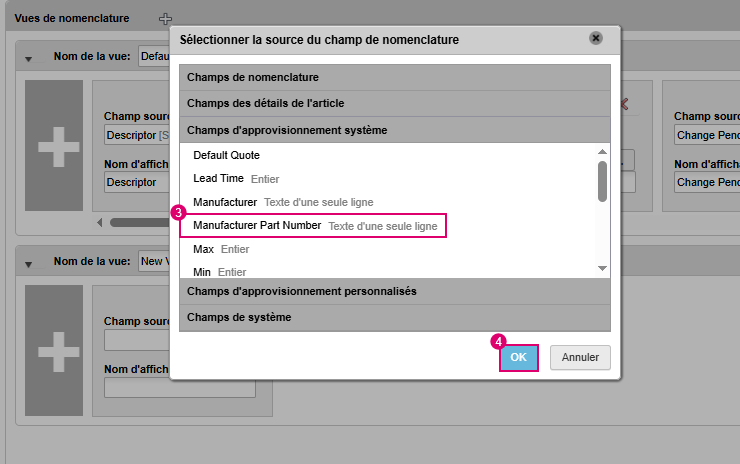

    La boîte de dialogue Sélectionner la zone source du champ de nomenclature s’affiche.
  3. Cliquez sur le nom du champ que vous souhaitez ajouter.
  4. Cliquez sur OK.
    Ajout de nouveaux champs Ajout de nouveaux champs
Vous pouvez répéter cette procédure et ajouter d’autres champs si nécessaire. Vous pouvez modifier le champ source à tout moment.
