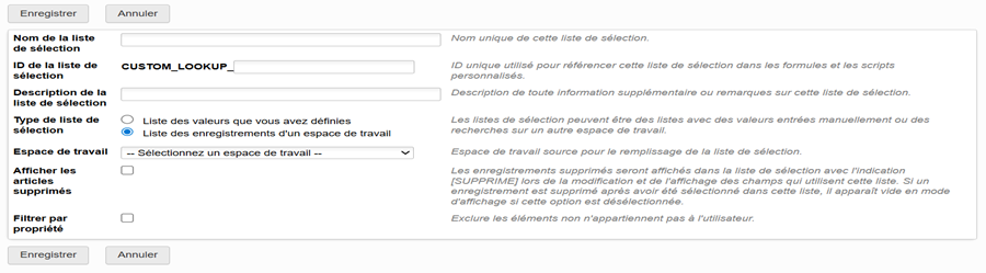

  5. Sélectionnez Liste des enregistrements d’un espace de travail comme Type de liste de sélection.
    Définition d’une liste de sélection d’espace de travail
  6. Dans le champ Espace de travail, sélectionnez l’espace de travail dont les enregistrements doivent figurer dans la liste de sélection.
    Liste de sélection définie
  7. (Facultatif) Pour inclure les articles supprimés dans la liste, activez l’option Afficher les articles supprimés.
    Remarque : les articles supprimés apparaissent avec une étiquette [SUPPRIMÉ] dans la liste de sélection.
  8. (Facultatif) Activez l’option Filtrer par propriété pour restreindre la liste de sélection aux articles dont l’utilisateur est propriétaire ou copropriétaire.
    Remarque : ce filtre s’applique uniquement lors de la modification des données. Si la propriété des articles précédemment sélectionnés dans la liste de sélection est modifiée, le filtre n’est pas appliqué lors de l’affichage de l’article.
  9. Cliquez sur Enregistrer.
