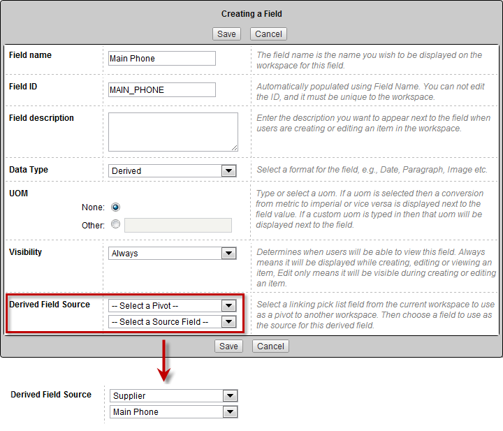

  4. Cliquez sur Ajouter un champ.
    La boîte de dialogue Création d’un champ s’ouvre.
  5. Entrez un nom de champ (par exemple, Téléphone principal) et une description.
  6. Dans la liste déroulante Type de données, sélectionnez Dérivé.
  7. Dans la liste déroulante Source du champ dérivé, sélectionnez le champ de liste de sélection qui est lié à l’espace de travail source (par exemple, Fournisseur).
  8. Dans la liste déroulante Champ source, sélectionnez le champ de l’espace de travail lié que vous souhaitez utiliser comme source pour le champ dérivé (par exemple, Téléphone principal).
    Définition d’un champ Dérivé
  9. Cliquez sur Enregistrer.

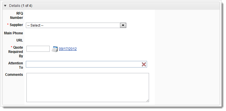

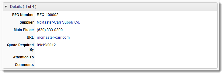

Voici comment les champs dérivés apparaissent avant et après la sélection d’un fournisseur :
Avant de sélectionner un fournisseur
Après la sélection d’un fournisseur
Remarque : les champs dérivés sont dynamiques et sont mis à jour automatiquement lorsque les données source changent. Si vous modifiez des données dans l’espace de travail source, le champ dérivé reflète ces modifications lors du prochain affichage de l’article ou de sa prochaine modification. Si une valeur est supprimée de l’espace de travail source après avoir été enregistrée dans un champ dérivé, le champ dérivé continue d’afficher la valeur enregistrée. Le champ n’est pas vidé.
