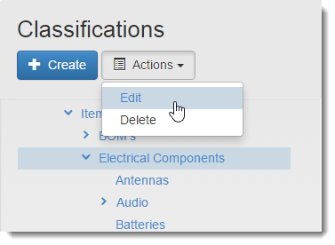

  1. Sélectionnez la classification que vous souhaitez modifier dans l'arborescence Classifications.
  2. Cliquez sur Actions menu Modifier.
    Modifier une classification

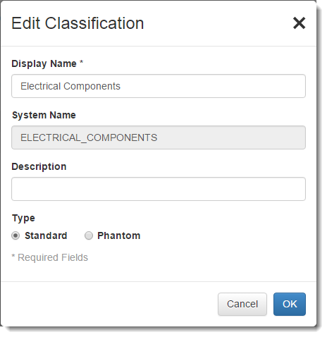

  3. Dans la boîte de dialogue Modifier la classification, modifiez le nom d'affichage.
    Apporter des modifications à une classification
  4. Modifiez la description de la classification.
  5. Sélectionnez le type de classification :
    • La classification standard est une classe sélectionnable possédant des propriétés qui peuvent être attribuées à des articles.
    • La classification fantôme n'existe qu'à des fins d'organisation et ne peut pas être sélectionnée par l'utilisateur lors de la classification d'un élément.
  6. Cliquez sur OK.
