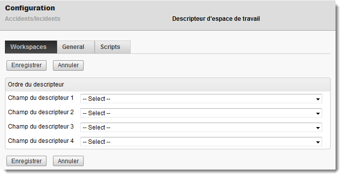

La page Descripteur d’espace de travail s’ouvre.
Sélectionnez jusqu’à quatre champs dans les listes déroulantes Champs de descripteur, dans l’ordre dans lequel vous souhaitez les voir apparaître dans le descripteur.

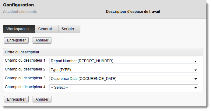

Pour configurer le descripteur de l’espace de travail nommé Rapports d’accident, vous pouvez sélectionner les champs suivants :
