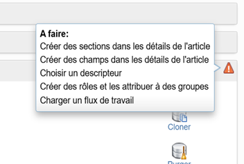

Une fois l’espace de travail créé, des icônes d’avertissement peuvent s’afficher à côté de celui-ci sur la page Gestionnaire d’espaces de travail. Ces icônes indiquent les tâches à accomplir avant de pouvoir utiliser l’espace de travail.
Placez le curseur sur une icône d’avertissement pour afficher les détails des tâches requises. Une fois toutes les tâches terminées, les icônes disparaissent.
icône d’avertissement affichant une liste des choses à faire
