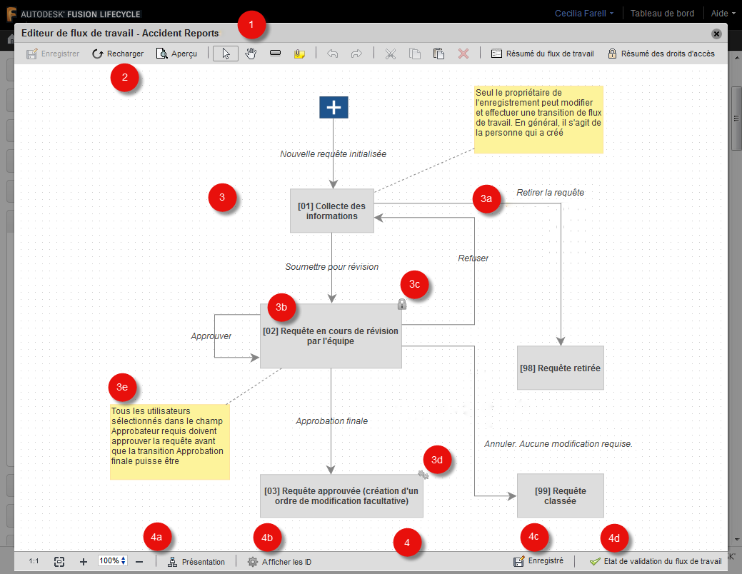

L'éditeur
Éditeur du flux de travail
  1. Barre de titre Espace de travail du flux de travail.
  2. Barre d’outils Outils permettant de créer et de gérer le diagramme de flux de travail.
  3. Grille de correspondance du flux de travail
    3a. Transition de flux de travail
    3b. État du flux de travail
    3c. Icône d’état verrouillé
    3d. Icône d’état géré
    3e. Note
  4. Barre d'état
    4a. Affichez les commandes. Ajuster l’affichage de la correspondance du flux de travail
    4b. Affichez les ID. Activez/Désactivez pour afficher/masquer les ID d'état et de transition dans les icônes déroulantes Propriétés. Est désactivée lorsque vous fermez l'éditeur.
    4c. Enregistrez l'icône d'état. Indique l’état d’enregistrement de la correspondance et vous alerte s’il existe des modifications non enregistrées
    4d. Icône d'état de validation du flux de travail. Indique l'état de la validation du flux de travail de la correspondance et vous alerte en cas d'erreur (cliquez dessus pour afficher les détails de l'erreur et passer à l'emplacement de l'erreur dans la correspondance)

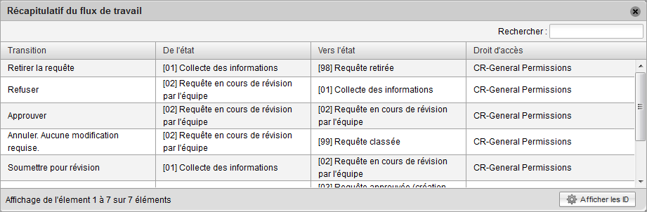

Résumé du flux de travail
Cliquez sur le résumé de flux de travail dans la barre d'outils pour voir une matrice de la correspondance de flux de travail répertoriant toutes les transitions de flux de travail et leurs états De et A associés, et les droits d'accès de flux de travail affectés.
Pour afficher les ID de transition et d'état dans le groupe de fonctions, activez la case Afficher les ID.

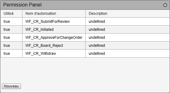

Résumé des droits d'accès
Cliquez sur le résumé des droits d'accès dans la barre d'outils pour voir tous les droits d'accès à la correspondance du flux de travail et les droits qui sont affectés à une transition (utilisé : True /False). Vous pouvez ajouter de nouveaux droits d'accès dans le résumé et attribuer ultérieurement ces droits d'accès aux transitions dans la grille de correspondance.
Résumé des droits d’accès

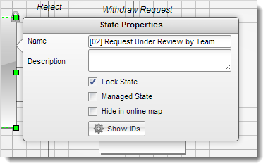

Propriétés d'état
Cliquez deux fois sur un état de flux de travail pour afficher ou définir ses propriétés dans l'icône déroulante des propriétés d'état.
Propriétés d’état de flux de travail
L'icône déroulante des Propriétés état vous permet d'affecter l'état verrouillé ou l'état géré (ou les deux) à un état de flux de travail. Un article est verrouillé lorsqu'il atteint l'état verrouillé dans le flux de travail et ne peut plus être modifié, sauf si le flux de travail revient à un état précédent. Pour les articles soumis au contrôle des révisions, un état géré est l'état dans le flux de travail au point de révision de l'article. Cette option est utile si vous souhaitez effectuer une révision d'un article avant qu'il ne passe dans l'ensemble du flux de travail.
A propos de l'ID d'état
L'ID d'état est particulièrement important si vous souhaitez utiliser les scripts côté serveur pour gérer des flux de travail. Chaque état dans une correspondance de flux de travail est pourvu d'un ID système et d'un ID personnalisé. Les ID système sont numériques et en lecture seule ; les ID personnalisés sont automatiquement ajoutés à l'icône déroulante lorsque le Nom de l'état est saisi.
Important : dans les scripts, utilisez l’ID personnalisé pour faire référence à un état. Bien que vous puissiez modifier les ID personnalisés, l'ID personnalisé de chaque état doit être unique dans le flux de travail.
Pour afficher les ID de l'état dans l'icône déroulante :

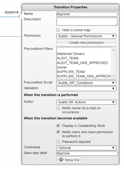

Propriétés de transition
Cliquez deux fois sur une transition de flux de travail pour afficher ou définir ses propriétés dans l'icône déroulante des propriétés de transition.
Modification des propriétés de transition
Les transitions ont les propriétés suivantes :
A propos de l'ID de transition
L'ID de transition est particulièrement important si vous souhaitez utiliser les scripts côté serveur pour gérer des flux de travail. Chaque transition dans une correspondance de flux de travail est pourvu d'un ID système et d'un ID personnalisé. Les ID système sont numériques et en lecture seule ; les ID personnalisés sont automatiquement ajoutés à l'icône déroulante lorsque le Nom de la transition est saisi.
Important : dans les scripts, utilisez l’ID personnalisé pour faire référence à une transition. Bien que vous puissiez modifier les ID personnalisés, l'ID personnalisé de chaque transition doit être unique dans le flux de travail.
Pour afficher l'ID de transition dans la liste déroulante :

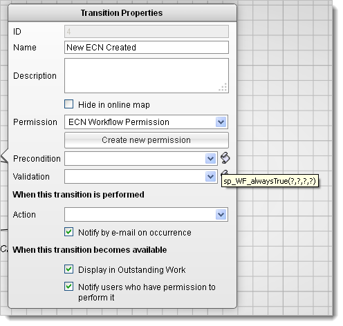

Remarque sur les scripts hérités
Les listes déroulantes Condition préalable et Validation de l'icône déroulante Propriétés de transition n'affichent pas les noms des scripts hérités. Si une transition est liée à un script hérité, la liste déroulante des scripts est vide et une icône de défilement s'affiche à droite. Pour afficher le nom du script, placez le curseur de la souris sur l'icône.
Propriétés de transition héritées
