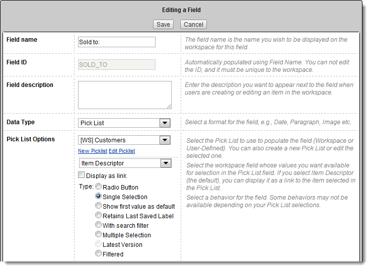

  5. Entrez le nom du champ (par exemple, Vendu à :), une description, puis sélectionnez Liste de sélection comme type de champ.
  6. Dans la liste déroulante Options de la liste de sélection, sélectionnez la liste définie que vous avez créée (Clients). Vous pouvez également créer une liste de sélection dans la boîte de dialogue.

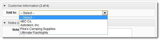

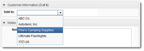

Voici comment le champ de liste de sélection apparaîtra côté utilisateur :
Exemple de liste de sélection
  6. Dans la liste déroulante Options de la liste de sélection, sélectionnez la liste d’espace de travail que vous avez créée ([WS] Clients). Vous pouvez également créer une liste de sélection d’espace de travail dans cette boîte de dialogue.
  7. Choisissez le champ d’espace de travail dont les valeurs doivent apparaître dans la liste de sélection.

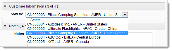

    • Par défaut, les listes de sélection d’espace de travail utilisent le descripteur d’article.
    • L’utilisation du descripteur d’article permet de faire en sorte que la valeur enregistrée apparaisse sous la forme d’un lien cliquable qui pointe vers l’article d’espace de travail associé.
      Liste de sélection répertoriant les valeurs du champ Descripteur d’article Article sélectionné

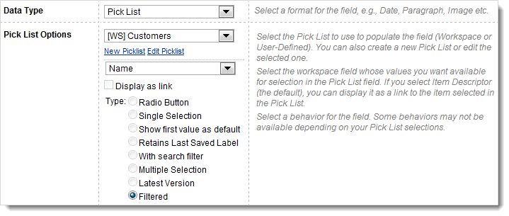

      Définition de champs, configuration de liste de sélection
      Remarque : si vous sélectionnez un champ autre que Descripteur d’article, les sélections ne seront plus affichées sous forme de liens. Le type de liste de sélection devient automatiquement Filtré et tous les autres types sont rendus indisponibles.
      La liste de sélection est filtrée si le champ Descripteur d’article n’est pas utilisé.

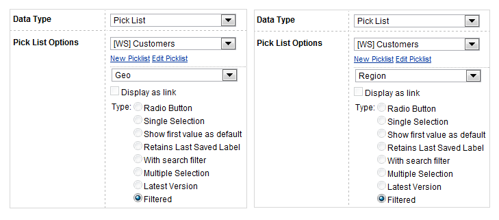

Important : tous les champs de liste de sélection filtrée doivent pointer vers la même liste de sélection d’espace de travail. Le filtrage ne fonctionne pas si un champ du groupe utilise une autre liste de sélection.
Chaque champ utilise un champ d’espace de travail différent comme source : Zone, Région, Pays et Client. Lorsque les utilisateurs sélectionnent une zone géographique, une région et un pays dans les trois premiers champs, le champ « Client » n’affiche que les choix correspondants. Il est ainsi plus rapide de trouver le bon client.

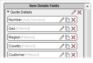

Les images ci-dessous montrent comment créer les champs et gérer leurs paramètres d’affichage sur la page « Présentation de l’espace de travail » :
Filtres de liste de sélection multiples
Choix de filtre de liste de sélection définis
