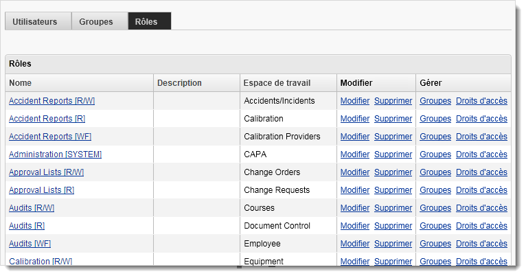

Affichage des rôles
  1. Dans le menu Administration, cliquez sur Utilisateurs Groupes Rôles.
  2. Sur la page Utilisateurs Groupes Rôles, cliquez sur l'onglet Rôles.

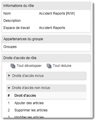

Pour afficher les détails du rôle, les groupes et les droits d'accès, procédez comme suit :
Affichage des détails des rôles

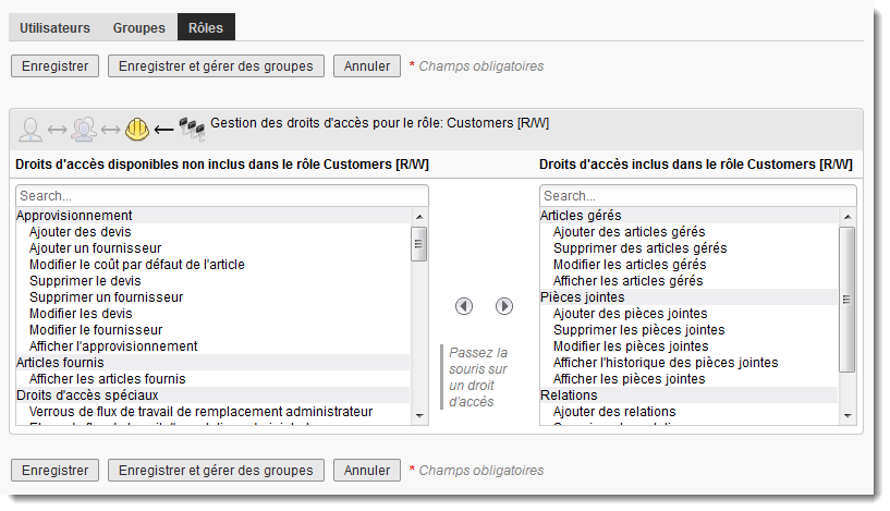

Ajout de droits d'accès à un rôle
  1. Dans le tableau Rôles, cliquez sur le lien Droits d'accès du rôle.
  2. Sur la page Gestion des droits d'accès pour le rôle, sélectionnez les droits d'accès dans la zone de liste de gauche et ajoutez-les à la zone de liste de droite. Ajout de droits d’accès à un rôle
  3. Cliquez sur Enregistrer. Pour enregistrer et ajouter des groupes au rôle, cliquez sur Enregistrer et gérer des groupes et passez à l'étape 2 de la section suivante.
Pour ajouter plusieurs droits d'accès à la fois, procédez comme suit :
Pour supprimer un droit d'accès du rôle, procédez comme suit :
Pour afficher la description d'un droit d'accès, procédez comme suit :
Pour filtrer les listes de droits d'accès, procédez comme suit :

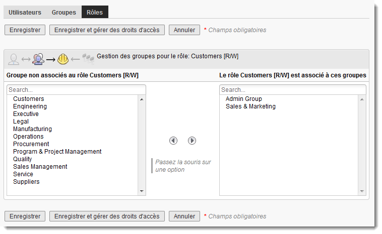

Ajout de groupes à un rôle
  1. Dans le tableau Rôles, cliquez sur le lien Groupes du rôle.
  2. Sur la page Gestion des groupes pour le rôle, sélectionnez les groupes dans la zone de liste de gauche et ajoutez-les à la zone de liste de droite. Ajout de groupes à un rôle
