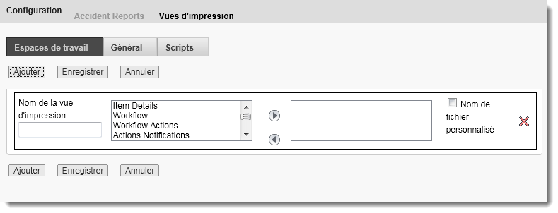

    La page de configuration des vues d’impression s’ouvre.
  4. Cliquez sur Ajouter.
    Boîte de dialogue de configuration des vues d’impression
  5. Saisissez le Nom de la vue d’impression.
  6. Sélectionnez les onglets que vous souhaitez ajouter à la vue d’impression :
    • Double-cliquez sur les noms d’onglets dans la liste à gauche, ou
    • Sélectionnez les noms et cliquez sur la flèche pointant vers la droite
    Pour sélectionner plusieurs noms d’onglets, appuyez sur CTRL et maintenez la touche enfoncée tout en cliquant sur les éléments qui vous intéressent.
  7. (Facultatif) Pour configurer une autre vue d’impression, répétez les étapes 4 à 6.
  8. Cliquez sur Enregistrer.
Les vues d’impression sont enregistrées et la page se ferme. Pour supprimer une vue d’impression, cliquez sur l’icône Icône de suppression.
