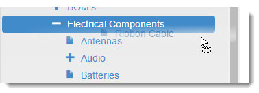

  1. Sélectionnez la classification à déplacer dans l'arborescence Classifications.
  2. Faites glisser la classification vers un nouvel emplacement dans l'arborescence.
Déplacement d’une classification
Déposez la classification sur une autre classe pour en faire une sous-classe de la classification cible. La classification déplacée hérite des champs de propriété de la nouvelle classification parent et n'hérite plus des champs de ses parents d'origine. De même, les sous-classes d'origine qui héritaient des champs de cette classification n'hériteront plus de ces champs. La classification déplacée conserve les champs qui lui sont propres.
