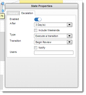

    • Remontée d’une transition :
      • Dans la liste déroulante Type, sélectionnez Exécuter une transition.
      • Lorsque la liste déroulante Transition s'affiche, sélectionnez l'action de flux de travail à effectuer.
        Propriétés d’état, remontée d’informations à l’aide de droits d’accès
      • Pour avertir les propriétaires des articles au moment de la transition, cochez la case Notifier les utilisateurs par e-mail lors de l’occurrence.

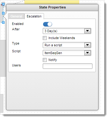

    • Exécuter un script :
      • Dans la liste déroulante Type, sélectionnez Exécuter un script.
      • Lorsque la liste déroulante Script s'affiche, sélectionnez le script à exécuter.
      • Pour avertir les propriétaires des articles au moment de l'exécution du script, cochez la case Notifier les utilisateurs par e-mail lors de l'occurrence.
