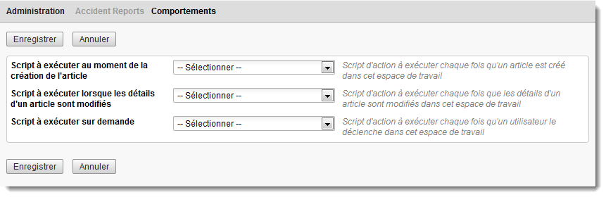

Configuration d'un comportement
La page Comportements affiche la liste des comportements que vous pouvez configurer pour l'espace de travail. Vous pouvez configurer des scripts d'action à exécuter pour les événements suivants :
- création d'un article d'espace de travail
- modification des détails d'un article
- à la demande lorsque l'utilisateur clique sur Exécuter dans l'en-tête de page de l'espace de travail
Remarque : les scripts à la demande peuvent être exécutés à tout moment par les utilisateurs disposant des droits d’accès en lecture/écriture sur les articles de l’espace de travail. Les scripts à la demande ne sont pas disponibles pour les articles définis dans un état de flux de travail verrouillé.
Pour configurer un comportement qui exécute un script d'action, procédez comme suit :
- Dans les listes déroulantes, sélectionnez un script d'action à exécuter pour chaque événement correspondant.
Remarque : seuls les scripts d’action sont disponibles dans la liste déroulante.
Vous pouvez configurer plusieurs scripts à exécuter à la demande. Une fois qu'un script à la demande est sélectionné, il est possible d'en ajouter d'autres. Cliquez sur l’icône
située à côté d’un script à la demande pour supprimer le script de la configuration. Les scripts à la demande sont à la disposition des utilisateurs via le menu Exécuter dans l'en-tête de page de l'espace de travail.
- Cliquez sur Enregistrer.
