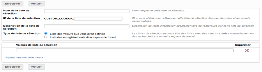

  1. Depuis le menu principal, accédez à Administration > Configuration système > Gestionnaire de liste de sélection.
  2. Cliquez sur Nouvelle liste de sélection en haut de la page.
    Un formulaire s’ouvre avec une liste de sélection définie (une liste de valeurs que vous définissez) sélectionnée par défaut comme Type de liste de sélection.
    Définition d’une liste de sélection
  3. Entrez un nom unique dans le champ Nom de la liste de sélection.
    Remarque : l’ID de liste de sélection est généré automatiquement en fonction du nom. Vous pouvez remplacer cette valeur si nécessaire.
  4. (Facultatif) Entrez une description dans le champ Description de la liste de sélection pour fournir plus de contexte.

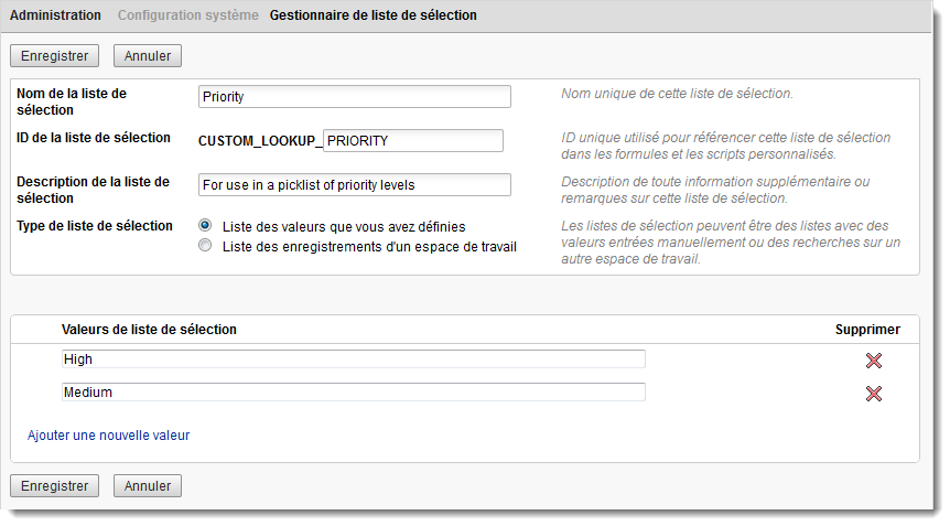

  5. Dans la section Valeurs de la liste de sélection, entrez la première valeur dans le champ vide.
  6. Cliquez sur Ajouter une nouvelle valeur pour insérer un autre champ, puis saisissez la valeur suivante.
    Ajout de nouvelles valeurs
    Répétez ce processus jusqu’à ce que toutes les valeurs souhaitées aient été ajoutées. Pour supprimer une valeur, cliquez sur l’icône Supprimer supprimer située en regard de celle-ci.
  7. Cliquez sur Enregistrer.
