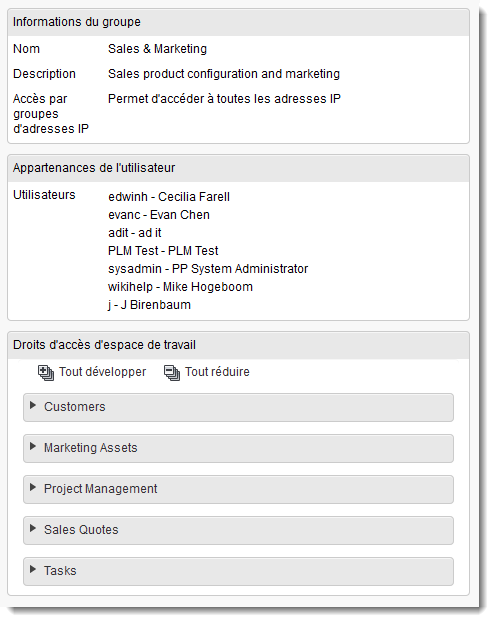

Affichage des groupes
Dans le menu Administration, cliquez sur Utilisateurs Groupes Rôles.
Dans la page Utilisateurs Groupes Rôles, cliquez sur l'onglet Groupes.
Pour afficher les informations, les utilisateurs et les droits d'accès d'un groupe :
- Dans le tableau Groupes, cliquez sur le nom du groupe.

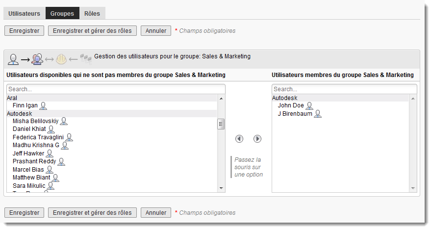

Ajout d'utilisateurs à un groupe
Dans le tableau Groupes, cliquez sur le lien Utilisateurs du groupe.
Dans la page Gestion des utilisateurs pour le groupe, vous pouvez sélectionner des utilisateurs dans la zone de liste située à gauche et les ajouter à la zone de liste de droite.
Cliquez sur Enregistrer. Pour enregistrer et ajouter des rôles au groupe, cliquez sur Enregistrer et gérer des rôles et passez à l'étape 2 de la section suivante.
Pour ajouter plusieurs utilisateurs à la fois, procédez comme suit :
- Appuyez sur la touche Ctrl et cliquez sur les utilisateurs que vous souhaitez ajouter, puis cliquez sur le bouton de flèche pointant vers la droite.
Pour supprimer un utilisateur du groupe, procédez comme suit :
- Dans la zone de liste située à droite, cliquez deux fois sur l'utilisateur ou sélectionnez l'utilisateur et cliquez sur le bouton de flèche pointant vers la gauche.
Pour afficher la description d'un utilisateur, procédez comme suit :
- Placez le curseur de la souris sur l'utilisateur dans une zone de liste.
Pour filtrer les listes d'utilisateurs, procédez comme suit :
- Dans la zone Rechercher située au-dessus de la liste, saisissez les premiers caractères de l'utilisateur jusqu'à ce que les correspondances s'affichent dans la liste.
- Pour supprimer le filtre, cliquez sur l’

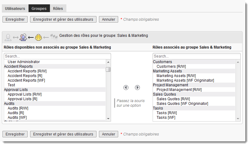

Ajout de rôles à un groupe
Dans le tableau Groupes, cliquez sur le lien Rôles du groupe.
Dans la page Gestion des rôles pour le groupe, vous pouvez sélectionner des rôles dans la zone de liste située à gauche et les ajouter à la zone de liste de droite.
Pour ajouter plusieurs rôles à la fois, procédez comme suit :
- Appuyez sur la touche Ctrl et cliquez sur les rôles que vous souhaitez ajouter, puis cliquez sur le bouton de flèche pointant vers la droite.
Pour supprimer un rôle d'un groupe, procédez comme suit :
- Dans la zone de liste située à droite, cliquez deux fois sur le rôle ou sélectionnez le rôle et cliquez sur le bouton de flèche pointant vers la gauche.
Pour afficher la description d'un rôle, procédez comme suit :
- Placez le curseur de la souris sur le rôle dans une zone de liste.
Pour filtrer les listes de rôles, procédez comme suit :
- Dans la zone Rechercher située au-dessus de la liste, saisissez les premiers caractères du rôle jusqu'à ce que les correspondances s'affichent dans la liste.

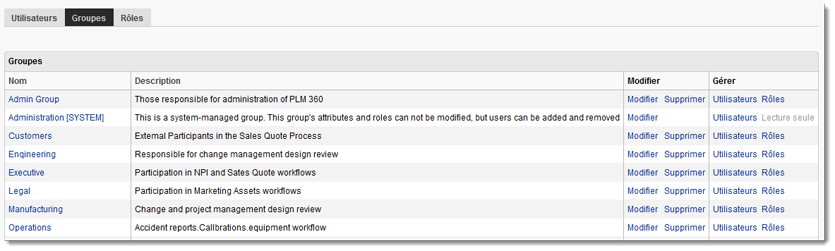

Modification des groupes
Pour modifier les détails d'un groupe :
- Dans la colonne Modifier de l'onglet Groupes, cliquez sur le lien Modifier correspondant au groupe.
- Dans la page Détails du groupe, modifiez les détails et cliquez sur Enregistrer.
Pour ajouter ou modifier les utilisateurs d'un groupe :
- Dans la colonne Gérer du tableau Groupes, cliquez sur le lien Utilisateurs correspondant au groupe.
- Dans la page Gestion des utilisateurs pour le groupe, ajoutez ou modifiez des utilisateurs comme indiqué dans la section Gestion de groupes.
Pour ajouter ou modifier les rôles d'un groupe :
- Dans la colonne Gérer du tableau Groupes, cliquez sur le lien Rôles correspondant au groupe.
- Dans la page Gestion des rôles pour le groupe, ajoutez ou modifiez des rôles comme indiqué dans la section Gestion de groupes.
Suppression de groupes
Pour supprimer un groupe, procédez comme suit :
- Dans la colonne Modifier du tableau Groupes, cliquez sur le lien Supprimer correspondant au groupe.
- Cliquez sur OK pour confirmer.
