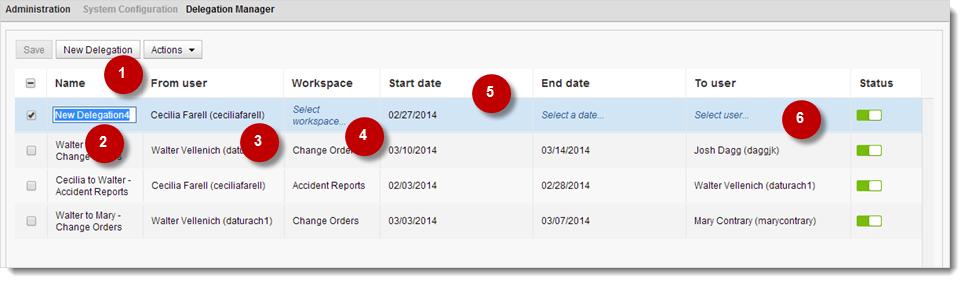

Ajout d'une délégation
gestionnaire de délégation
  1. Cliquez sur Nouvelle délégation. Une ligne supplémentaire est ajoutée en haut du tableau des délégations.
  2. Saisissez un nom pour la délégation.
  3. Dans la liste déroulante Utilisateur d'origine, sélectionnez le nom de l'utilisateur dont vous souhaitez déléguer le travail.
    Remarque Votre nom est sélectionné par défaut.
  4. Dans la liste déroulante Espace de travail, sélectionnez l'espace de travail dans lequel vous déléguez du travail.
    Remarque Les sélections sont filtrées en fonction de l’utilisateur d’origine choisi.
  5. Utilisez les calendriers pour sélectionner la date de début et la date de fin déterminant la période de délégation.
  6. Dans la liste déroulante Utilisateur cible, sélectionnez le nom de l'utilisateur à qui le travail est délégué.
    Remarque Seuls les utilisateurs valides sont proposés. S'il n'existe personne à qui déléguer le travail en question, la liste déroulante est vide.
