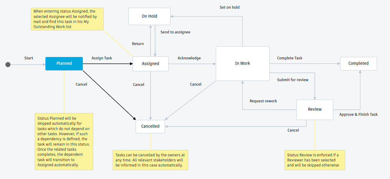

Les tâches sont créées dans le cadre d’une demande de modification (DM) ou d’un ordre de modification (OM). Une fois que l’action Lancer les tâches est validée dans le processus de modification, les tâches qui ne dépendent d’aucune autre sont immédiatement attribuées à leur attributaire. Les attributaires sont avertis par e-mail et peuvent retrouver les tâches qui leur sont assignées dans la liste Mon travail en attente. Les tâches restantes qui dépendent de la réalisation d’une autre tâche restent à l’état Planification. Ces tâches passent automatiquement à l’état Attribuée une fois la tâche précédente terminée. Les informations correspondantes sont présentées dans l’onglet Planification de la demande ou de l’ordre de modification associé.

La date de début prévue de la tâche est utilisée pour définir un jalon, de sorte que l’attributaire sache pour quand il doit accuser réception. Cliquez sur la transition Reconnaître pour commencer à travailler sur la tâche.

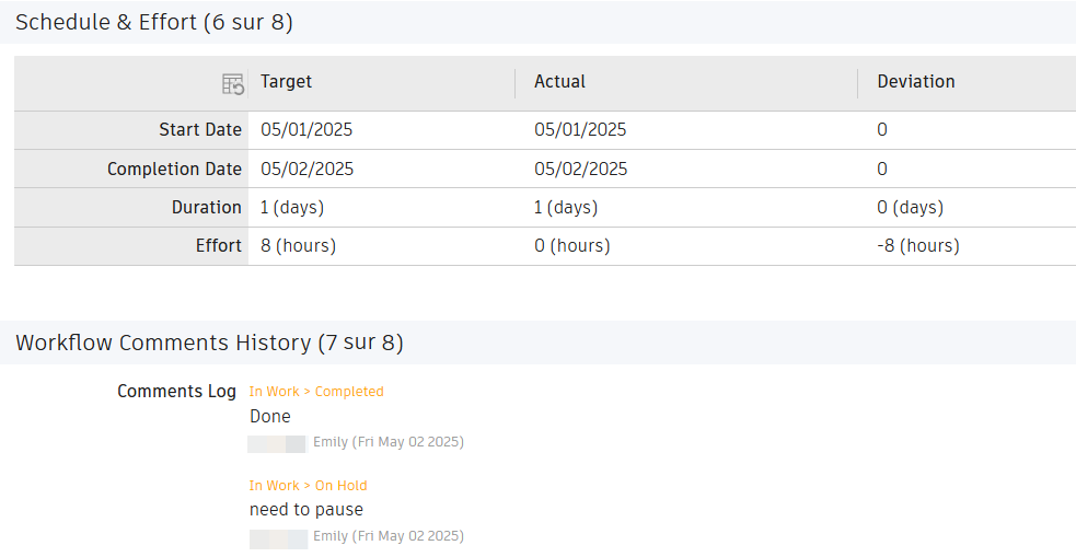

Une fois cette reconnaissance effectuée, la date associée est enregistrée comme date de début réelle. Le commentaire d’action indiqué est stocké dans le journal des commentaires.
Planification et effort
Les écarts sont automatiquement enregistrés pour analyse ultérieure.
