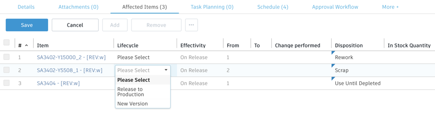

Avant la révision par le comité de contrôle des modifications (CCM), vous pouvez gérer la liste des articles concernés à tout moment. Utilisez cette fonctionnalité pour prédéfinir les composants que vous prévoyez de modifier et pour spécifier comment gérer les articles en stock.
Onglet Articles concernés
Si une tâche de modification contient des articles sous l’onglet Articles concernés, ils sont automatiquement copiés dans l’onglet Articles concernés de l’ordre de modification à la fin de la tâche, s’ils n’y existent pas déjà. Ainsi, le coordinateur de modification peut surveiller tous les articles concernés tout au long du processus de modification.
Une fois que vous avez apporté les modifications aux articles dans le cadre de l’ordre de modification, assurez-vous que cette vue répertorie tous les articles et nomenclatures que vous avez modifiés. Cette liste est essentielle, car elle détermine les modifications d’état du cycle de vie que le système effectuera lorsque vous approuverez l’ordre de modification.

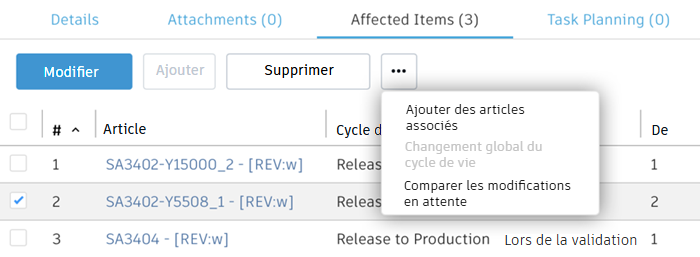

Utilisez le menu Actions de cette vue pour :
Ajout d’articles associés
Lorsque l’ordre de modification atteint l’état Publié, le système applique l’opération de cycle de vie spécifiée à tous les articles de cette liste. Le système crée également une nouvelle révision ou version pour chaque article, comme indiqué dans les colonnes De et À.
