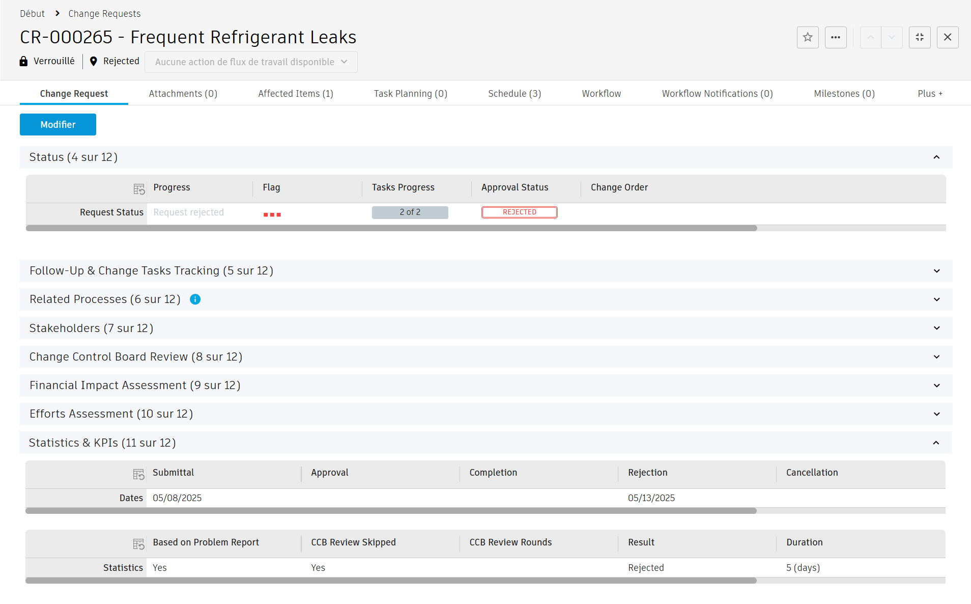

Si la demande n’est pas considérée comme une modification valide, le coordinateur ou le réviseur peut utiliser l’action de workflow Rejeter la demande. La demande de modification (DM) passe alors à l’état Rejetée. Dans ce cas, le propriétaire de la demande est automatiquement informé du rejet et le système enregistre le résultat et la date de rejet dans les sections État et Statistiques et indicateurs clés de performances.
Remarque : Vous ne pouvez rejeter une demande de modification qu’à partir de l’état Examen et analyse d’impact, et ce avant que les tâches n’aient été lancées.
État
