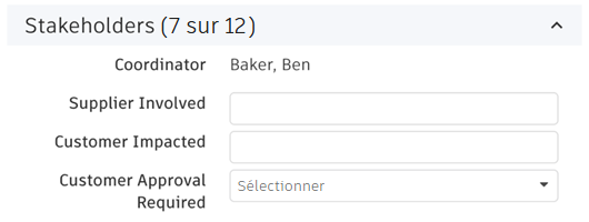

La révision peut révéler que la modification concerne un fournisseur ou un client spécifique. En outre, certains types de modifications peuvent nécessiter l’approbation du client avant d’être publiés. Ces informations peuvent être enregistrées dans la section Parties prenantes. Elles seront ensuite copiées dans l’ordre de modification, où l’approbation du client peut avoir une influence sur le processus d’approbation de la modification.
Parties prenantes

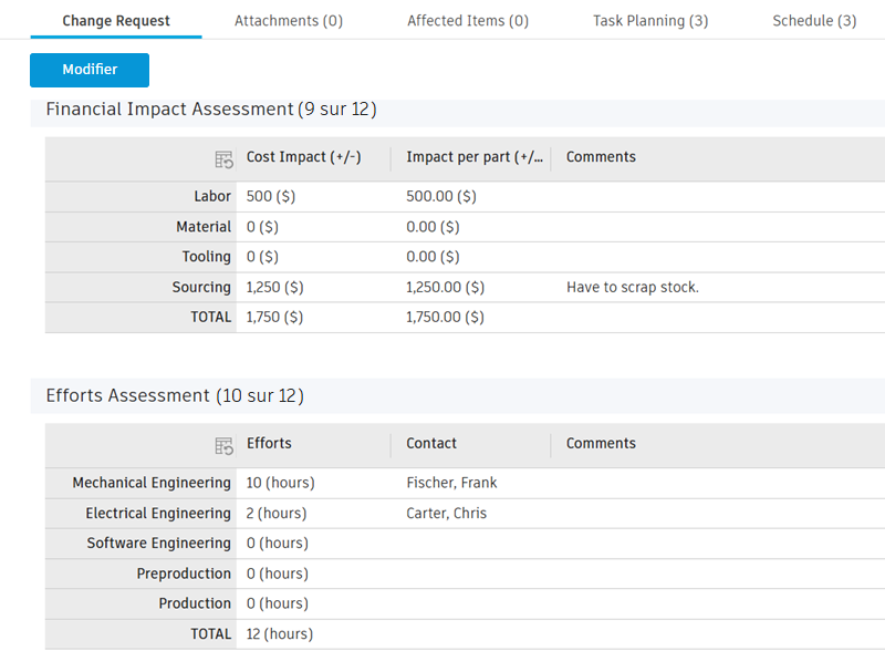

Dans le cadre de l’étape de révision et d’analyse, le réviseur doit évaluer l’impact financier de la demande et estimer les efforts nécessaires. Ces deux informations peuvent être documentées dans les sections Évaluation de l’impact financier et Évaluation des efforts, respectivement. Une fois les chiffres fournis, le système calcule les totaux. Ces informations peuvent être demandées par le comité de contrôle des modifications (CCM) pour statuer sur la demande, mais elles ne sont pas obligatoires. Toutefois, si les efforts totaux sont définis, ils sont copiés dans l’ordre de modification qui résulte de ce processus en tant qu’effort cible.
Évaluations
