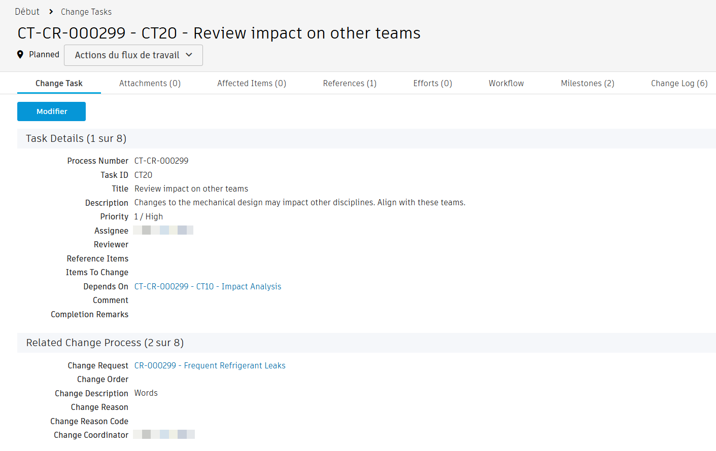

Les tâches de modification sont créées dans le cadre d’une demande (DM) ou d’un ordre (OM) de modification à l’aide de l’onglet Planification des tâches. Cet onglet vous permet de capturer tous les détails d’une tâche avant de la lancer. Pour en savoir plus, reportez-vous aux rubriques Générer et accomplir les tâches de modification et Planifier et suivre un ordre de modification.
Tâches DM
Lorsqu’une tâche de modification est créée, les informations pertinentes de la demande ou de l’ordre de modification sont utilisées pour remplir la section Processus de modification associé, y compris les liens vers les processus de modification d’origine.
Si une tâche de modification dépend d’une autre tâche à terminer en premier, un lien vers cette tâche s’affiche dans le champ Dépend de de la section Détails de la tâche ainsi que dans l’onglet Références. Cela vous permet de voir rapidement la tâche qui a précédé la tâche en cours.
Demande de modification
Les tâches de modification comportent également un onglet Articles concernés. Cliquez sur Ajouter pour ajouter les articles qui doivent être traités au cours de la tâche.
