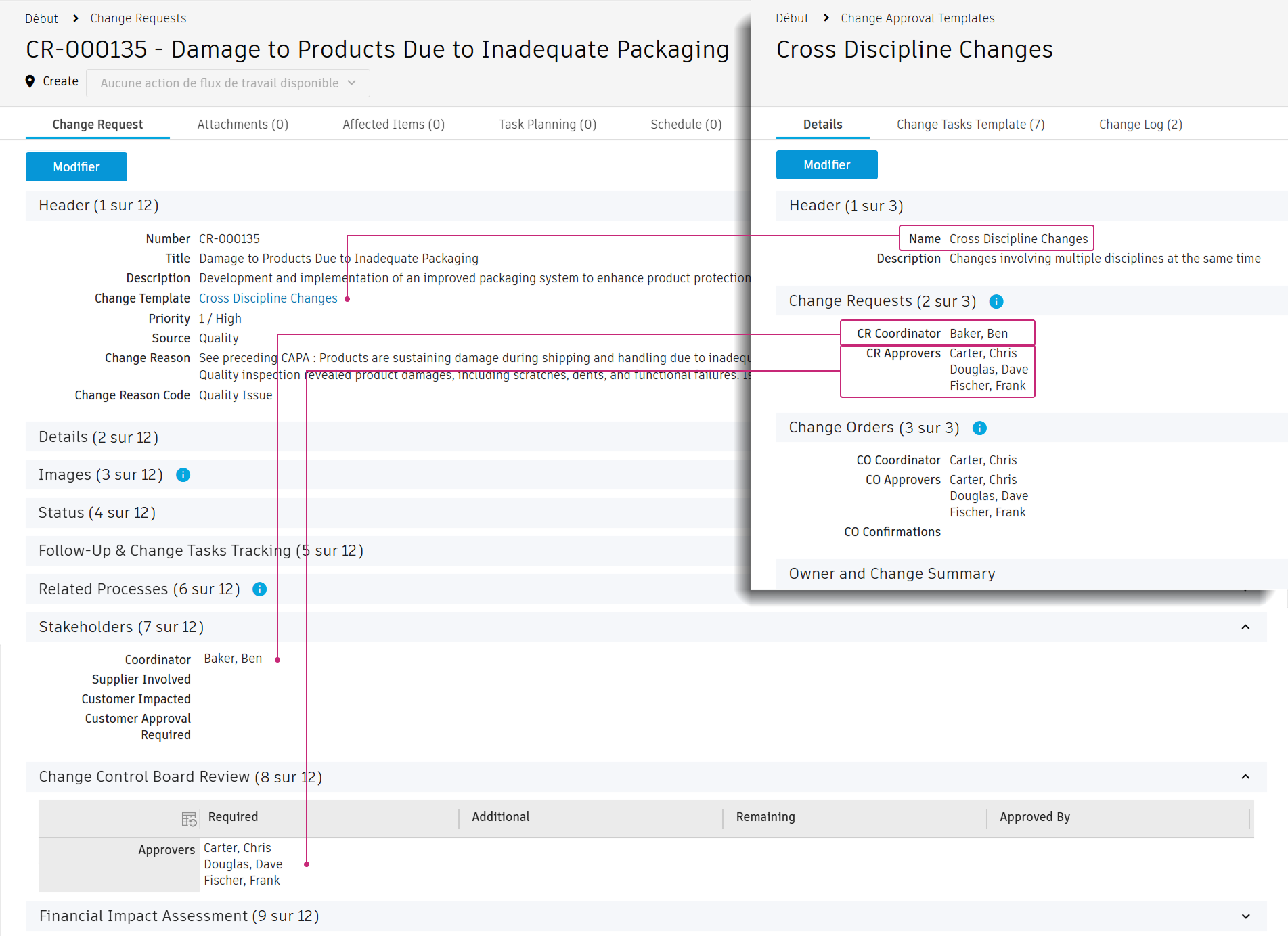

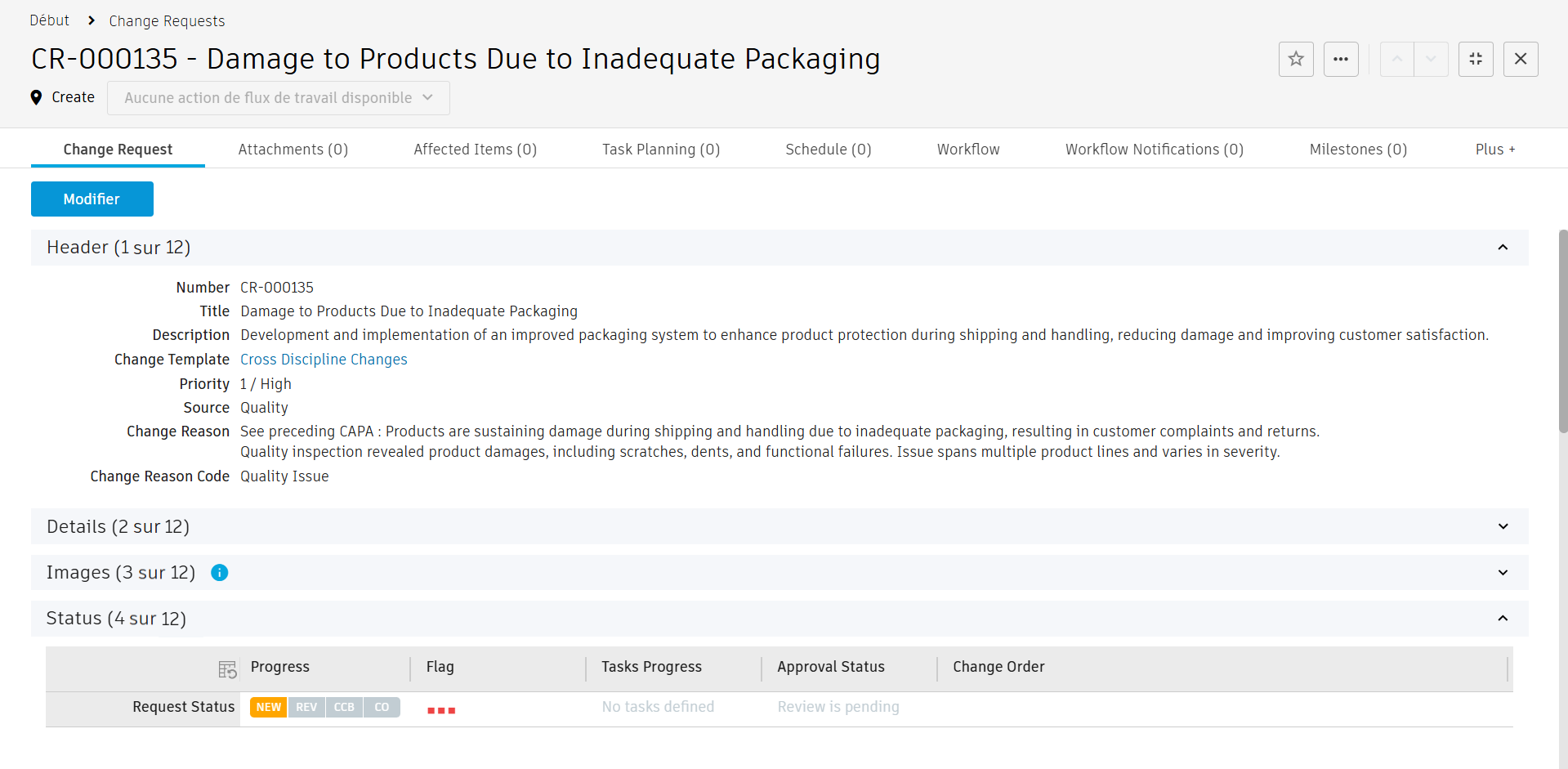

En-tête Utilisez cette section pour décrire la demande. Vous devez ajouter un titre, une description et un modèle de modification. Vous pouvez également définir une priorité, un motif de modification et un code de motif de modification. Lorsqu’une priorité est sélectionnée, la section État l’affiche sous la forme d’une icône dans le champ Indicateur.
Le modèle de modification sélectionné définit le coordinateur responsable de la modification ainsi que les approbateurs obligatoires du comité de contrôle des modifications (CCM).

État Cette section contient des indicateurs automatiques sur la progression globale, la priorité, la progression des tâches et l’état d’approbation. Ces champs sont particulièrement utiles lors de la consultation d’une liste de demandes dans des vues d’espace de travail.

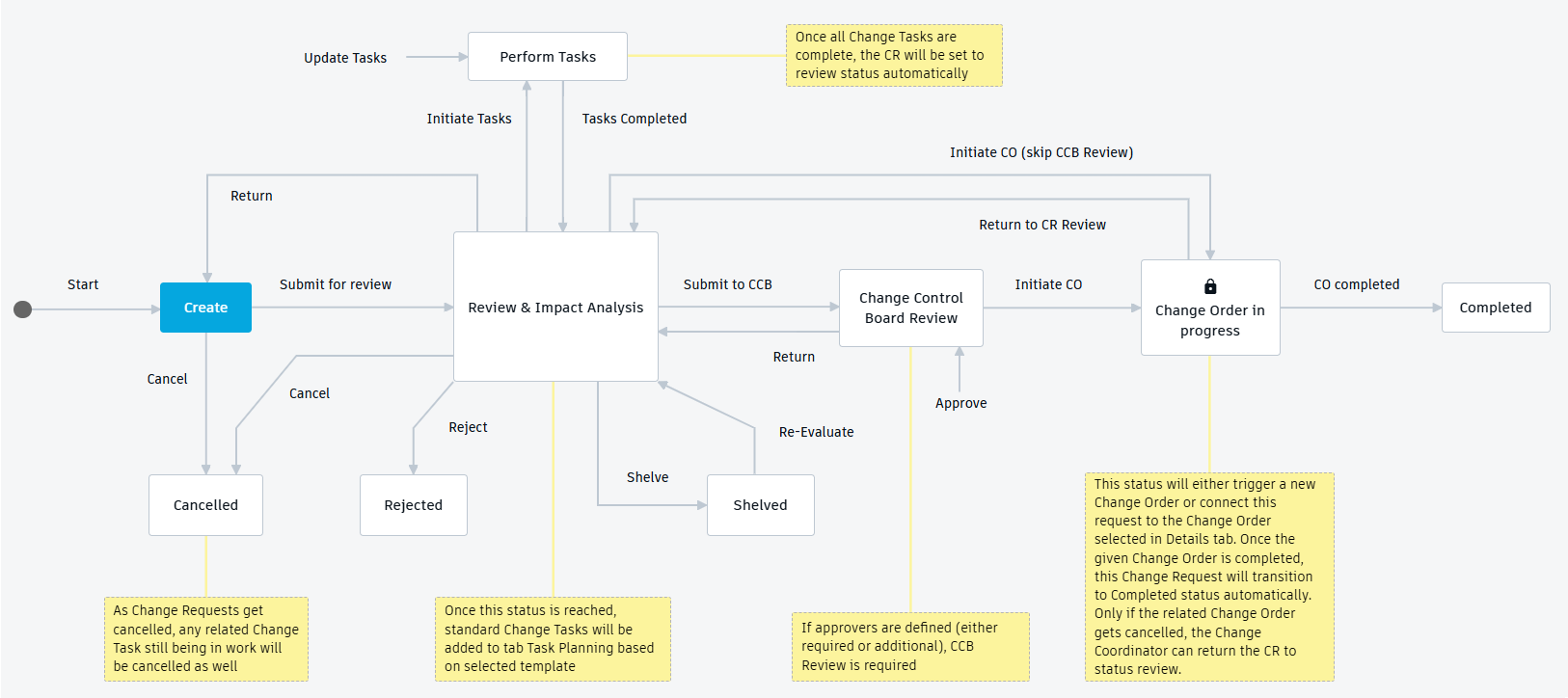

- Le champ Progression indique l’état de workflow de la demande, par exemple NOUVEAU (nouvelle demande), REV (révision en attente), CCM (en attente de révision par le CCM) ou OM (ordre de modification initiée).
- Le champ Indicateur indique la priorité de la demande.
- Le champ Progression des tâches affiche la progression de l’achèvement des tâches de modification initiées.
- Le champ Statut d’approbation indique si la demande a été approuvée ou rejetée, en fonction de l’état du workflow. Par exemple, l’état Rejetée indique que la demande est rejetée, tandis que l’état Ordre de modification en cours indique qu’elle a été approuvée.

Le modèle définit également les tâches de modification standard pour la demande. Une fois que la demande est passée à l’état Examen et analyse d’impact, les tâches du modèle qui font partie du processus de demande de modification sont copiées dans l’onglet Planification des tâches. Ainsi, vous vous assurez que tous les processus de modification basés sur un même modèle suivent un ensemble de tâches cohérent, ce qui vous aide à respecter des normes définies au préalable. Reportez-vous à la rubrique Générer et accomplir les tâches de modification pour en savoir plus.
Une fois que tous les détails ont été saisis, vous pouvez soumettre la demande pour révision en utilisant l’action de workflow Soumettre pour révision. Si la demande n’est plus valide, elle peut être annulée pour que les actions prévues soient neutralisées. Le propriétaire de la demande peut également renvoyer la demande à l’état Création après la soumission si des informations supplémentaires sont disponibles.
