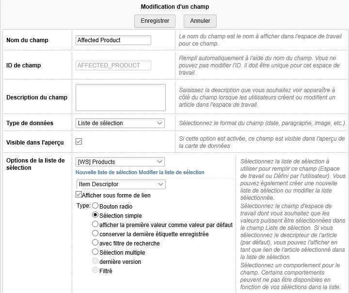

(Facultatif) Configurer des champs de avec une liste de sélection d’articles
Remarque :
pour les utilisateurs disposant de sites connectés à Fusion, les références à l’espace de travail « Articles » doivent être liées à l’espace de travail « Composants ».
Les listes de sélection d’espace de travail peuvent être ajoutées pour connecter les nouveaux processus de gestion des modifications aux données existantes dans votre locataire. Les articles de ce modèle comportent déjà des champs correspondants sur leurs pages Détails d’article ou Grille, mais ils sont définis comme des champs de texte génériques uniquement. Vous devez les remplacer par des champs de liste de sélection qui extraient des données à partir d’autres espaces de travail afin que les informations soient plus étroitement liées et que la qualité des données soit améliorée pour le même article.

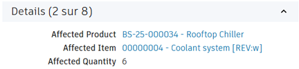

Par exemple, les détails de l’article du rapport sur les problèmes comportent des champs de texte à une ligne pour les champs Produit concerné et Article concerné. Il est recommandé de modifier ces champs pour appliquer le type Liste de sélection. Le champ Produit concerné s’inspire de l’espace de travail Produit. Le champ Article concerné s’inspire de l’espace de travail Articles.
Champs avec liste de sélection
Détails du rapport sur les problèmes
Le tableau suivant présente une liste de champs qui doivent être modifiés pour appliquer le type Liste de sélection, ainsi que la liste de sélection recommandée. Notez qu’il est possible que certaines de ces listes de sélection ne soient pas créées dans votre locataire.
