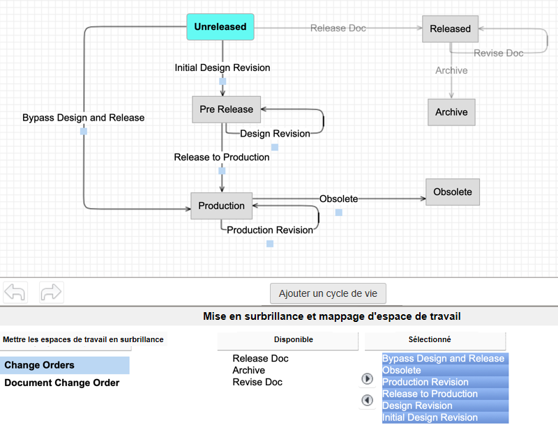

Ajouter des transitions à l’éditeur de cycle de vie
Remarque :
pour les utilisateurs disposant de sites connectés à Fusion, les références à l’espace de travail « Articles » doivent être liées à l’espace de travail « Composants ».
Les états et les transitions de l’éditeur de cycle de vie ne doivent pas nécessairement être modifiés, mais le nouvel espace de travail Ordres de modification doit être affecté aux transitions appropriées. Affectez les transitions du cycle de vie de workflow de l’article à l’espace de travail Ordres de modification.
Les transitions à ajouter sont les suivantes :
Consultez Gestion du cycle de vie pour en savoir plus sur l’éditeur de cycle de vie.
