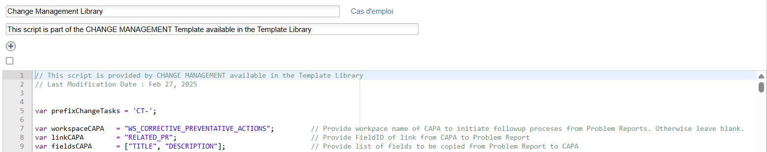

Comme le montre cette image, le script définit trois paramètres au début. Ces paramètres correspondent à un environnement de locataire par défaut, mais vous devrez peut-être les ajuster si les noms et les identifiants sont différents.
Paramètre Description
workspaceCAPA Fournissez le nom interne de votre espace de travail CAPA pour que le système génère les processus d’actions correctives spécifiques pour vos rapports sur les problèmes.
Si ce paramètre est laissé vide («  »), le système ne générera pas automatiquement de CAPA.
linkCAPA Indiquez l’ID du champ dans l’espace de travail Actions correctives/préventives qui liera la CAPA au rapport sur les problèmes d’origine.
Vous devez définir ce champ de sorte qu’il s’agisse d’une liste de sélection, ce qui vous permet de sélectionner des entrées dans l’espace de travail Rapports sur les problèmes.
fieldsCAPA Liste des champs dont les valeurs doivent être copiées à partir du rapport sur les problèmes d’origine vers les CAPA en cours de génération.
